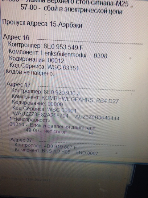

знакомый сделал чек, выдало ошибки -- на фото в приложении.

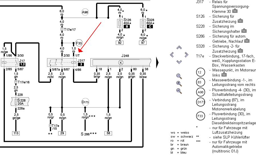

Снимайте счетки, открывайте водозащитный короб где стоит эбу двигателя и вы там возможно такое увидите :shock2: А до приезда электрика обесточьте авто. Может там и пустяки но меры предосторожности не помешают, почему самое главное не сфоткали 01 адрес есть ли с ним связь.

c 01 вроде бы связь была...

Блок эбу из практики всегда остается живой на данных авто, а вот под ним реле как правло и проводка к ним кирдык. И своими силами вполне реально все сделать. высушть итд итп.

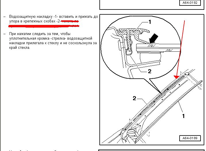

Да не вопрос на счет инструкции, только вот вопросы иногда надо по другому смотреть и решать ;) Да осторожно! лично за год кончил два стекла и самое главное левый и правый поводок разные никак не перепутайте а то стеклу при закрытом капоте и включении дворников может придти кирдык. Для лучшего демонтажа рекомендую снять Водозащитную накладку желательно с той стороны с которой начнете вынимать решетку дефлектора, НИ В КОЕМ СЛУЧАЕ НЕ ПРИМЕНЯТЬ МЕТАЛИЧЕСКИЕ ИНСТРУМЕНТЫ ДЛЯ ПОМОЩИ ДЛЯ ВЫНИМАНИЯ ДЕФЛЕКТОРА!
vw-wi_rl_A_ru-RU_A03_5907_59_wi_30334846_xml_xsl=3.pdf

Нормальное время, комп там мертвому припарка судя по симптомам. Но по любому там надо лезть туда куда написал, залило там или нет и проверять вот это.

кроме того, мне не ясно, что это значит: "самое главное левый и правый поводок разные никак не перепутайте а то стеклу при закрытом капоте и включении дворников может придти кирдык".
что до пластмассовой решетки, то тянул за нее, и никак. исходя из того что написано получается, что сначала нужно достать резинку, а потом пластиковую решетку доставать.... если нет, тогда мне не понятно.

Да как выше писал, это стандартная болячка данных авто. но попотеть пришлось, одну катуху реле распаять по своему на время, а так два реле под замену и нет проблем.
