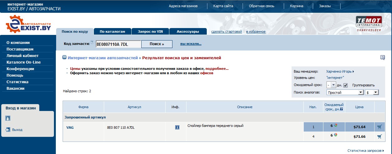

Сообщение Игорь » 05 янв 2010, 00:06
Роман, если через Exist.by, то ещё на 6,4% дешевле:
Спойлер бампера переднего серый 8E0 807 110A 7DL
Сообщение Rezaka™ » 05 янв 2010, 00:09
Sly, Игорь, вы главное определитесь тот ли номерок человуку определили, а то я не проверял, как Sly сказал так и забил. Это я на тот случай что сам много раз сталкивался с неправильным определением номера, сложновато это всетаки, много критериев.
Сообщение Игорь » 05 янв 2010, 00:43
Rezaka™, я не проверял - понаделся на Sly.
Если ETKA есть под рукою - проверь пожалуйста.
Сообщение Rezaka™ » 05 янв 2010, 00:48
Игорь, проверил, она самая, серого цвета :geek: я бы еще присмотрелся к позициям 19 и 20 на рисунке сверху: 19 - Штифт, зажимной (3 шт), 20 - Гайка, вставная (3 шт). Они вполне могут пригодиться при прикручивании новой юбки, т.к. старые вполне вероятно поломаны или заржавели от времени.
Сообщение Sly » 05 янв 2010, 00:50
Ну скрин с етки делал по ВИНу, еще раз перепроворил - картинка, что выкладывал, совпадает с тем, что сейчас выдало...
