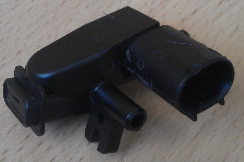

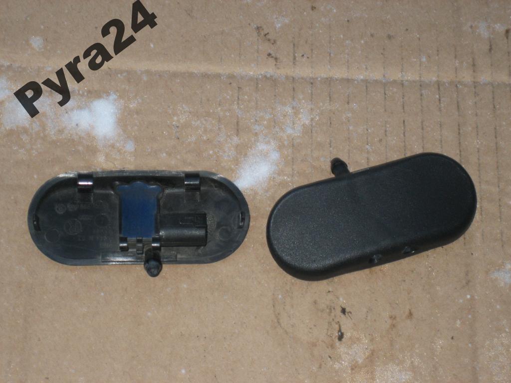

Продолжение темы...

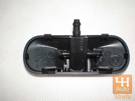

Вот фото стандартных, НЕ веерных форсунок с подогревом

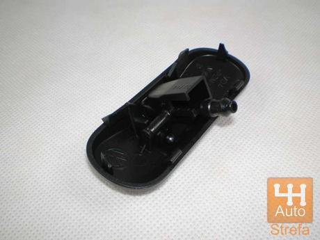

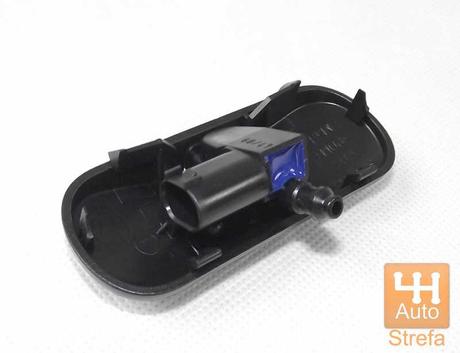

Вот веерные без подогрева

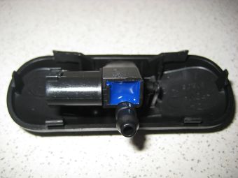

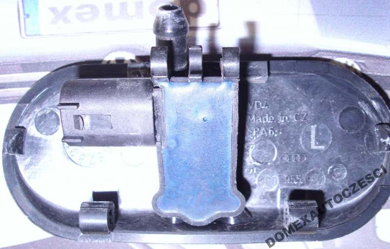

А вот то, что хотелось бы получить, т.е. веерные с подогревом

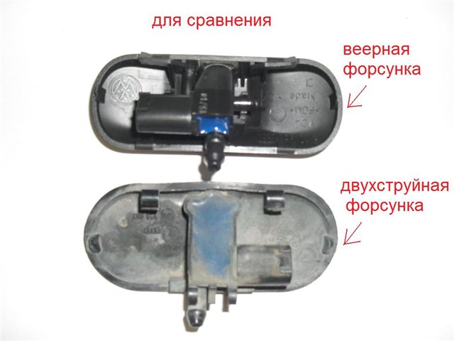

Сравнительное фото

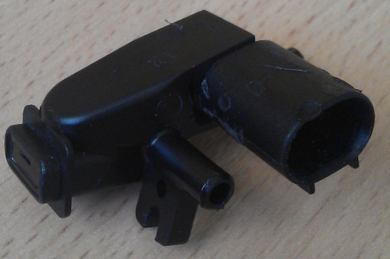

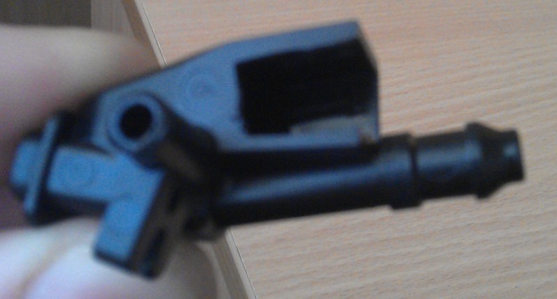

Обогревательный элемент залит каким-то клеем (силиконом?). Если нагреть феном, можно попробовать обогрев достать из обычной форсунки и вставить в веерную без обогрева. Место там для этого есть.
Какие мысли?
Может завалялась у кого форсунка НЕ веерная с обогревом для проведения пробного излечения элемента обогрева? На благо всего клуба!

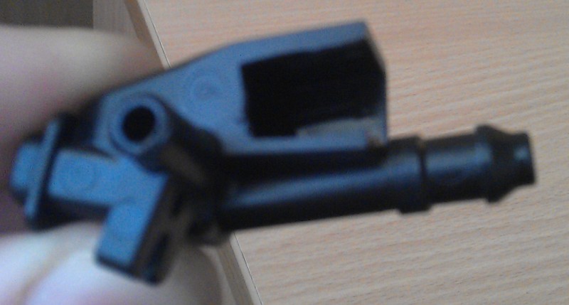

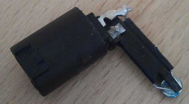

Извлек я из штатных НЕ веерных форсунок нагревательный элемент

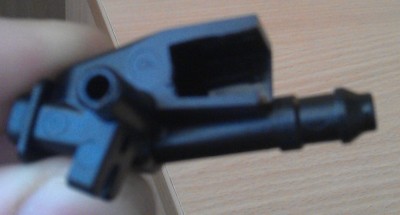

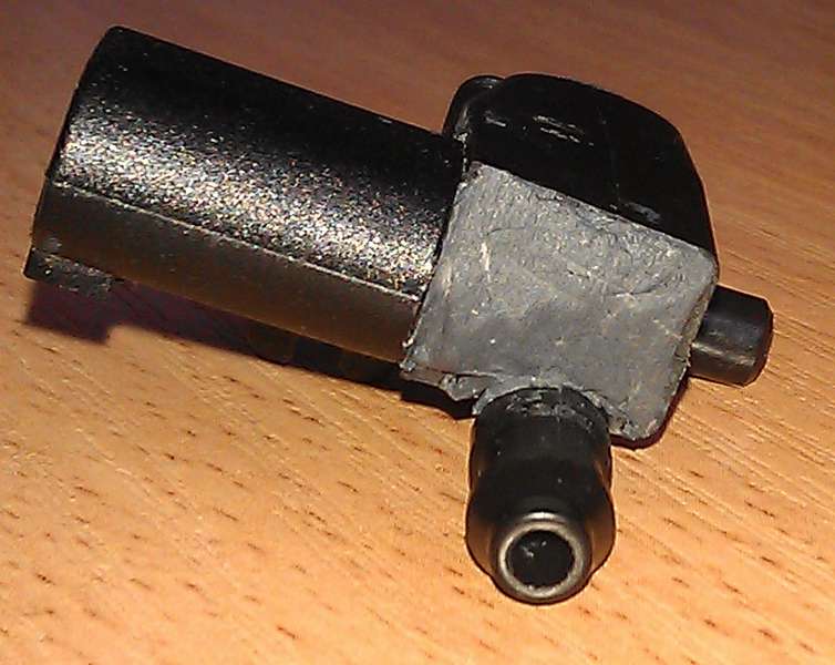

Купил веерные форсунки без подогрева.
Вот сама "писалка"

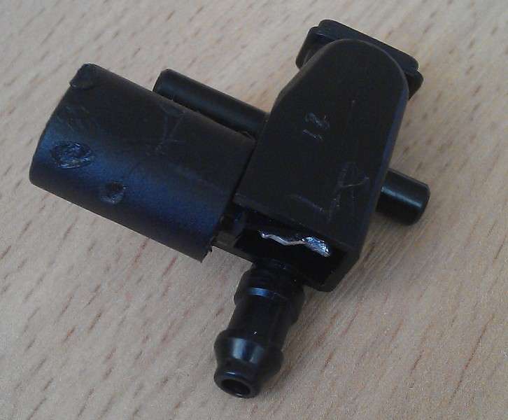

Обогрев становится как тут и был
Долго думал чем залить внутри все это дело. Решил холодной сваркой. Размял как следует этот пластилин и все получилось в лучшем виде. :so_happy:
Сварка эта не токопроводящая, так что КЗ нету.
Проверял от компьютерного БП - греет отлично!
