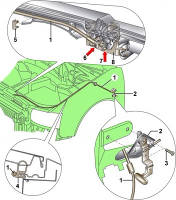

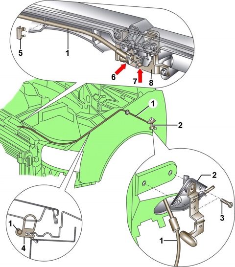

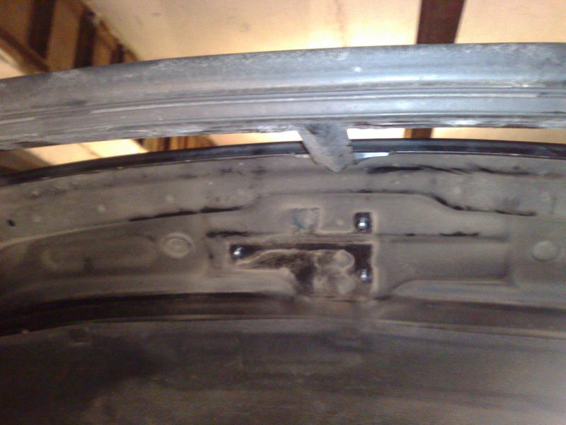

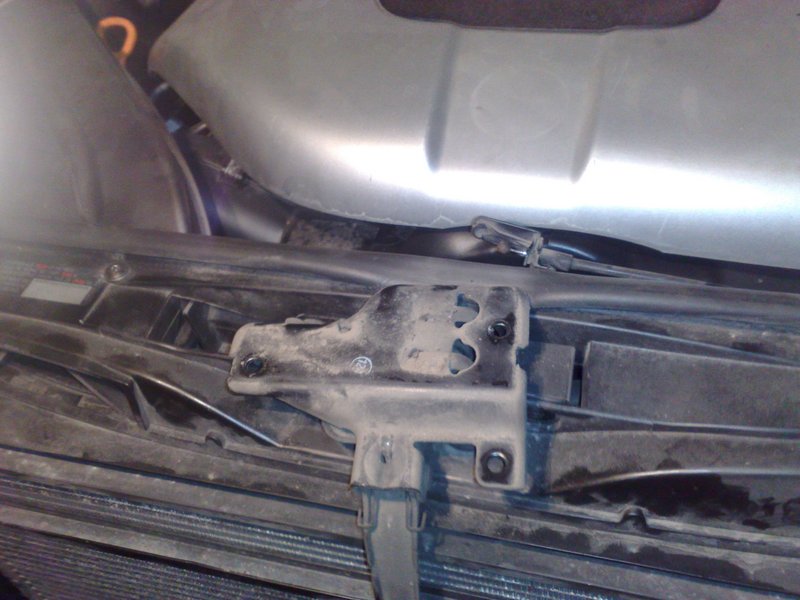

Сообщение bykot » 11 апр 2013, 07:41
Наткнулся на инструкцию с фото по открытию капота:
1. Снимается никелированная окантовка решетки в капоте.
2. Под окантовкой в верхней части решетки находятся прямоугольные пазы, в них надо вставить что-нибудь тонкое, типа отвертки и аккуратно нажать на держатели решетки (4 или 5 шт). Потянуть. Защелки есть еще по бокам, по одной штуке. Чтобы боковые держатели не обломались нужно начинать снимать решетку с них (их первыми отсчёлкивать).
3. После снятия решетки, открутить болты (накидной ключ на 10 — 3 болта) скобы прикрученной к КАПОТУ (она защелкивается в замке).
ВСЕ капот откроется. Сам замок откручивать не нужно, капот не откроется.
Капот и замок
Надеюсь будет полезно.
P.S. ссылка на оригинал статьи
