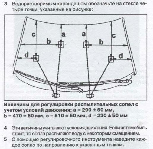

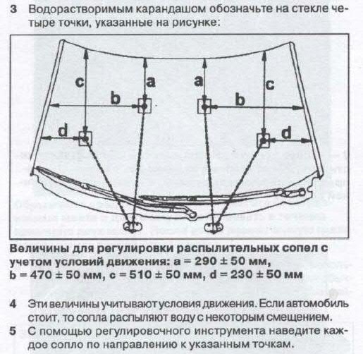

купил себе такие, пару месяцев стоят уже, супер, с каркасными никакими не сравнить, вот только не могу нормально настроить струйки омывайки )) то ниже, то выше )) у кого какие-хитрости может есть? )
Stimpack
Сообщений: 1618
Темы: 33
Авто: 2010 A4 2.0T
Сообщение Stimpack » 28 дек 2013, 09:47
у меня тоже сбиваются иногда, хитростей никаких не заметил, даже снимал форсунки как-то прочистить :( В последний раз, летом, набрал воды 10л и час точно прыгал вокруг нее. Сейчас бьют удовлетворительно, т.е. все на стекло попадают боль-мень равномерно :smile: . В идеале так:
