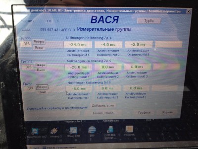

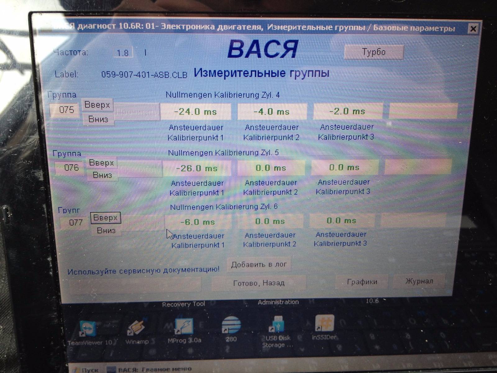

Но недавно сменил авто 3.0дизель BMK (актуально для двигателей ASB/BKS/BMK/BNG) и проблема получилась в том, что при снятии тест параметром в каналах, все подписи на немецком :( вот засада.
Было
Начал искать как что поменять. Ранее знал, что можно посмотреть подтянутый нужный файл *.lbl в папке label, открыть блокнотом и перевести все. Но на текущей версии 10.6 у меня подтягивается файл 059-907-401-ASB.cbl - и он закриптован.
Гугл в помощь и было найдено приложение, которое раскодирует его и делает 059-907-401-ASB.lbl
Приложение:
svc_dec011.zip
CBL в LBL
(1.08 MiB) Загружено 316 раз
 Инструкция
написал утилиту для перегона из clb в lbl и обратно.
Использование :
- Pаспаковать в C:\svcdec\
- запустить CMD
- >cd C:\svcdec\
- >SVCdec.exe "C:\clb\3C0-959-799-46.clb" -method=3 или 2 или 1
если не получается декодировать то тогда другим способом
>SVCdec.exe "d:\7L6-9.clb" brt -maxlines=50 -fastbrt -lang=en
если не получается убрать: -fastbrt -lang=en
чтобы сохранить результат в папку C:\svcdec\ нужно добавить опцию -save
чтобы сохранить результат в другую папку в замен -save добавить -saveto="C:/path1/path2/"
Ветка автора
Осталось только перевезти на доступный язык.
Первый файл для теста:
059-907-401-ASB.rar
немного доработанный
(6.82 KiB) Загружено 275 раз
Кладем его в папку Label\User - изначально поиск идет в ней, а потом в Label
сегодня проверил и вот что у меня получилось:
Стало
Вопрос в следующем может мои действия напрасны и у кого-нить с клуба есть уже данный файл переведен - выложите в теме тогда, пжлст.
Ну или по похожему двигателю, чтобы упростить и более правильно перевести показания. Тогда последние версию файла выложу в ветке.
