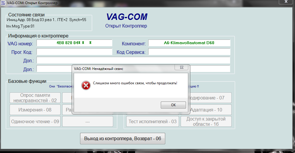

Сообщение operkon » 28 сен 2013, 00:51
Подскажите, может кто сталкивался - не получается сделать диагностику климы, до контроллера недостучаться, выдает такое сообщение

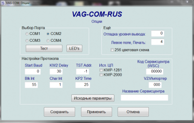

Сообщение Юра 80 » 28 сен 2013, 06:40
скорость ком-порта попробуй поменять.

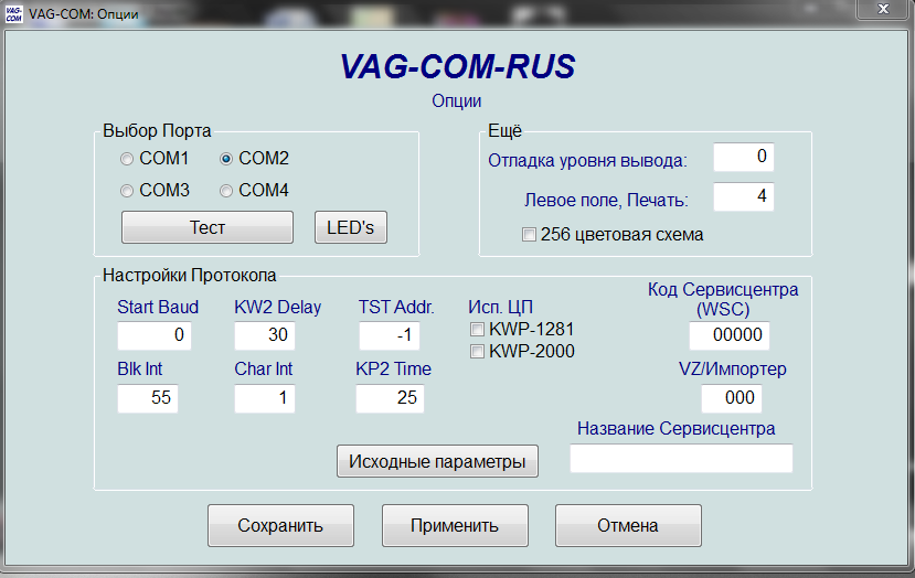

Юра 80 писал(а):скорость ком-порта попробуй поменять.
если можно поподробнее, никогда с этим еще не сталкивался, я так понимаю что менять необходимо где-то здесь? И на что менять? Может ошибаюсь? Спасибо
