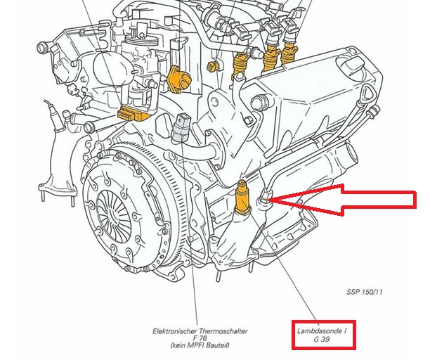

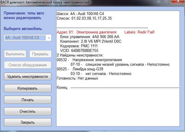

Доброго времени суток! Диагностирование своей ауди 91г. 2,8 показало:
как проверить какая лямбда неисправна?
что за 2 ошибка и как ее исправить?

Juk писал(а):что за 2 ошибка и как ее исправить

Juk писал(а): какая лямбда неисправна

лямбду можно тестерам проверить? если да то какие показания должны быть?
G39 это код ошибки левой лямбды если смотреть лицом к машине или они не разделяются на правую и левую?
Сообщение Юра 80 » 10 фев 2013, 21:25
Juk писал(а):лямбду можно тестерам проверить?
можно. на рабочей машине, не китайским тестером и проверить. Советской Ц-шкой :crazy_NG:
При установленном пределе в 1В стелочка должна быстро колебаться - почти от нуля.
mski, то, на что ты стрелочку поставил - это не трубка для проверки СО? А лямбда - рядышком, чуть левее.

Юра 80, Юр, ну не дотянул я стрелку :ha-ha-ha: но в прямоугольник взял сноску
Juk писал(а):тестерам проверить
Либо vag com, либо осцил.
Juk писал(а):G39 это код ошибки левой лямбды если смотреть лицом к машине

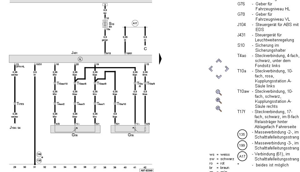

Помогите, пожалуйста, разобраться с проблемой по датчику положения кузова. Ваг-ком дает следующую ошибку:
1 Fault Found:
00776 - Level Control System Sensor; Left Front (G78)
31-00 - Open or Short to Ground
До этого был обрыв одной из жил провода, подходящего к датчику. Я его перепаял, но через некоторое время ошибка (желтая иконка с фарами) стала выскакивать снова. На днях обрезал все три провода и заново перепаял.
В чем может быть проблема: 1) неправильно спаял? 2) датчик под замену?
спасибо!
Сообщение Юра 80 » 27 фев 2013, 21:58
jimcrow писал(а):В чем может быть проблема:
jimcrow писал(а):Open or Short to Ground
обрыв или короткое замыкание
jimcrow
Сообщений: 121
Зарегистрирован: 21 окт 2010, 15:17
Авто: A4B8 1.8 TFSI CJEB 2013
Имя: Jimcrow
Сообщение jimcrow » 28 фев 2013, 08:09
спасибо. это я понимаю.
Вопрос в другом - что смотреть: проводку (мою пайку? может ли быть такая ошибка из-за того, что перепутаны местами провода?), или сам датчик под замену? Или, как убедиться, что на фишку синнал поступает правильно? Не хотелось бы платить тучу денег за датчик, если проблема в проводке.
Нашел на ross-tech описание данной ошибки:
Possible Causes
Level Control System Sensor Front Left (G78) faulty
Wiring/Connectors from/to Level Control System Sensor Front Left (G78) faulty
Possible Solutions
Check Level Control System Sensor Front Left (G78)
Check Wiring/Connectors from/to Level Control System Sensor Front Left (G78)
Отсюда возникает вопрос, как исключить одно (проводка) или второе (датчик), т.е. как проверить работоспособность проводки и датчика?
Сообщение Юра 80 » 28 фев 2013, 12:26
jimcrow писал(а):как убедиться, что на фишку синнал поступает правильно?
-подключить рабочий датчик
-выяснить, какой сигнал поступает с датчика и сделать эмулятор этого сигнала.
jimcrow писал(а):как проверить работоспособность проводки
выдернуть датчик из разъема. Найти блок (физически) куда идет провод от датчика. Найти распиновку блока. Собственно прозвонить проводку.
других вариантов, наверное, нет.
jimcrow
Сообщений: 121
Имя: Jimcrow
Сообщение jimcrow » 28 фев 2013, 12:43
Юра 80 писал(а):выдернуть датчик из разъема. Найти блок (физически) куда идет провод от датчика. Найти распиновку блока. Собственно прозвонить проводку.
спасибо.
К сожалению elsa нет под рукой, чтобы посмотреть схему проводки для этого датчика. Не подсобите со схемкой? :smile:
Сообщений: 9332
Сообщение DIA » 28 фев 2013, 13:58
Мне бы таки проблемы, там до того просто что трудно сделать умное лицо ;) Там датчик сгнил распостраненная болячка, поменяй местами зад перед и если ошибка перекачует то и вся проверка другое дело геморно, снял фишку прозвонил питание должно быть 5 вольт косвенно два провода прозвонил ну а сигнальный надо лезть в разъем Т10а 10 пин, по салону маловероятно что он отгниет, удачи.
vw-wi_rl_A_ru-RU_A05_5608_59_wi_30263047_xml_xsl=3.pdf
(79.72 KiB) Загружено 344 раз
jimcrow
Сообщений: 121
Имя: Jimcrow
Сообщение jimcrow » 28 фев 2013, 14:17
DIA, спасибо большое. Буду пробовать.
jimcrow
Сообщений: 121
Имя: Jimcrow
Сообщение jimcrow » 01 мар 2013, 08:47
DIA, сегодня "погонял" немного ваг-комом (до ямы пока добраться не удалось, чтобы поковыряться с фишкой и датчиком), и вот что обнаружилось:
напряжение не заднем (рабочем) датчике изменяется в пределах 2.36-2.39В при движении авто по небольшим ямам, при этом на переднем датчике выдает неизменные 0.2В.
Правильно ли я понимаю, что ток на передний датчик все-таки поступает, а от него нет обратной реакции? т.е. вероятнее всего датчик под замену? По идее, можно попробоавть изменить сопротивление на снятом датчике, и оно должно изменяться при перемещении тяги, правильно дуамю?
заранее спасибо!
