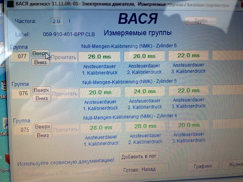

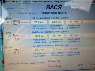

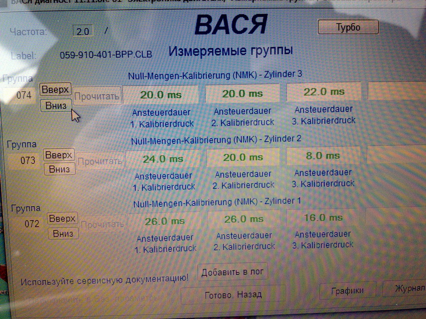

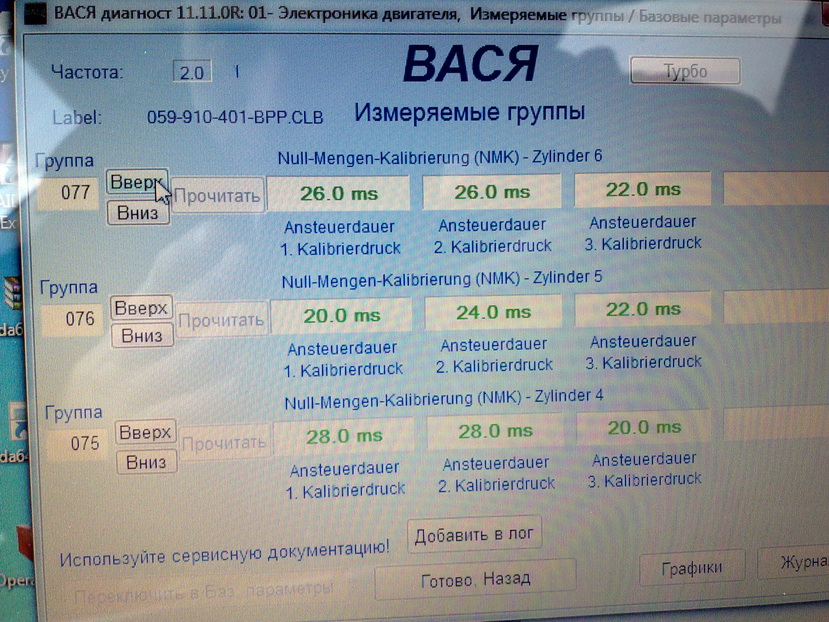

Сообщение KING » 22 фев 2012, 20:07
Всем привет!
Ребята посмотрите на фотку пожалуйста, что я измерил ?
Форсунки в плюсе, что с ними ? Чистить ?
Какие показания должны быть в идеале ?

Сообщение KING » 22 фев 2012, 21:21
SAE-12 писал(а):Читать форум нужно больше.
От корки до корки прочитан...
Особенно по двиглу...
По ссылке читал эту станичку раза три...
Оттуда:
Если форсунки в минусе:
Считать блоки измеряемых величин 72 - 77 при включённом зажигании.
Там появятся три величины по каждому блоку измеряемых величин (разные ступени давления 300 бар, 600 бар, 1000 бар).
При появлении на 1-ой позиции значений, которые ниже минус -45 мс (например, -60мс), или на 2-ой позиции ниже минус -15 мс (напр., - 20мс), речь идёт об износе седла иглы и инжектор неисправен. Чтобы избежать проведения повторного ремонта, требуется заменить в таком случае все 6 инжекторов.
и если форсунки в плюсе:
если показания находятся в плюсовых диапазонах - это говорит о забитости форсунок.
У меня вроде в плюсе.

Сообщение SAE-12 » 22 фев 2012, 21:59
Прикрепите пожалуйста файлик из Эльзы, где более расширено описано про 72-77 группу. ;D
Откуда ты взял что там все есть?
P.s. DIA зря вас приучил скидывать все. Слишком добрый человек.
Добавлено спустя 15 минут 48 секунд:
В серьезной литературе пишется - 72-77 Калибровка нулевой подачи NMK, продолжительность включения: 1, 2, 3 - калибровочное давление. :)
