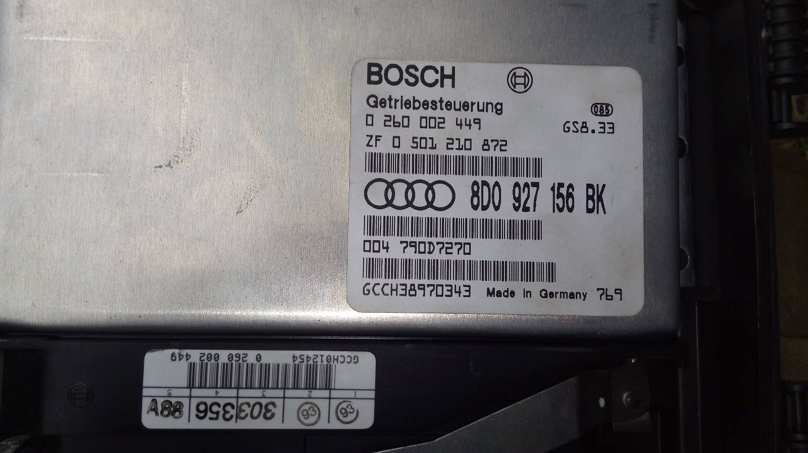

Что скажете этот можно шить?
Отправлено спустя 34 секунды:
Т.е прочитать

По-моему это блок управления АКПП.

Сообщение Igor66613 » 17 окт 2017, 21:22
Это и есть мой эбу
Распиновка для галлеты
Сообщение Юра 80 » 17 окт 2017, 21:41
:good:
Bill Humble писал(а):Источник цитаты по-моему
Но от А4 В5
Отправлено спустя 29 секунды:
Igor66613 писал(а):Источник цитаты эбу
От коробки
Igor66613
Сообщений: 17
Зарегистрирован: 23 авг 2017, 20:43
Авто: A4 1.8t aeb
Сообщение Igor66613 » 17 окт 2017, 22:32
Но другого блока больше нет он и на двигатель и на акпп

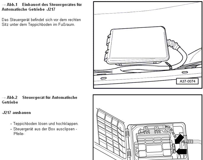

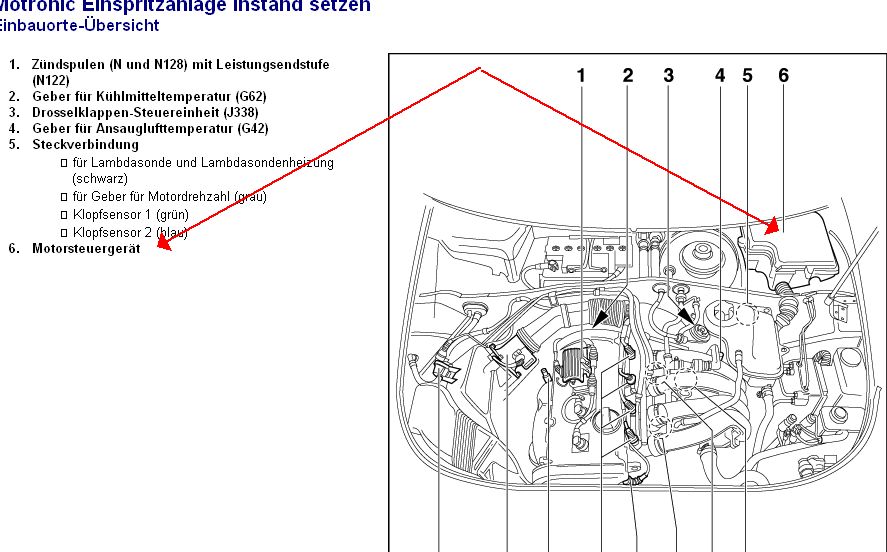

Ага :facepalm: один под ногами пассажира это АКПП другой по картинке найдете ;)
