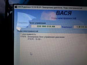

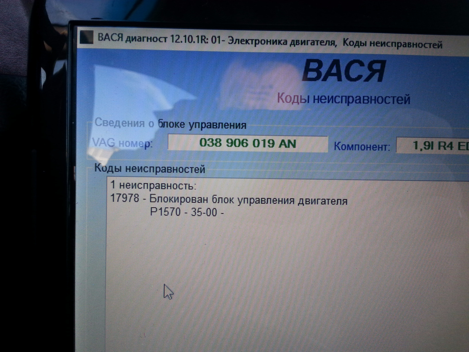

Доброго времени суток, Одноклубники! На днях столкнулся со следующей проблемой: ездил в Брестскую область, туда доехал отлично, собрался выезжать обратно, завелся проехал около километра и остановился, чтобы купить прессу (авто заглушил). Купил газету, сел в авто, завел и поехал, при этом на приборку не смотрел, но через километр - полтора увидел мигающую спиральку свечей накала, автомобиль при этом вел себя как обычно - разгон, работа двигателя и т.д. Ссыканул конечно, остановился. Загуглил, говорят стопы проверить:), проверил все гуд...Завел, спиралька погасла и не мигала. Проехал около 450 км с остановками до Минска - проблема не повторилась. Ни динамика, ни что либо другое (по крайней мере по моим ощущениям) не поменялось, на обгон шла резво...в общем в штатном режиме. Это было 4.12.2015г., на выходных тоже ездил и ничего не появлялось. Сегодня добрался до компьютера и почитал на ошибки. Выдало одну единственную ошибку:
17978 - Блокирован блок управления двигателя
Р1570 - 35-00 -
Ошибку удалил, заглушил, завел - пока не появилась. Не могу утверждать, что спиралька и ошибка взаимосвязаны, т.к. не читал машинку уже давно, т.к. не было необходимости, только сбрасывал интервалы. Машинка Ауди А4 Б5 1.9 AJM.
Все остальные блоки без ошибок. Что может быть, товарищи господа?

Сообщение Паша » 07 дек 2015, 16:39
ecstasy писал(а):Источник цитаты Загуглил, говорят стопы проверить:), проверил все гуд...
Упал под стол! :ha-ha-ha: :laugh_NG: :thumbsup2_NG:
По ошибке - ЭБУ был заблокирован по сигналу иммобилайзера. Просто глюк скорее всего. Если повторится, то будем разбираться.

Сообщение ecstasy » 08 дек 2015, 12:04
Пока проблема не повторяется, ну и слава Богу. А по поводу стопаков тоже сразу поржал, но изучив форумы, многие ссылаются на нерабочую лягушку стоп-сигналов, а поскольку не силен в данной теме, то естественно проверил стопы:) Ну плюс к этому до Минска мне оставалось 450 км, поэтому в данной ситуации я бы даже с бубном потанцевал вокруг машинки, лишь бы доехать домой:)
Отправлено спустя 7 минуты 16 секунды:
Мне казалось, что нерабочий иммобилайзер не то что не даст проехать пару километров - он и тронуться не даст. Вот сейчас припоминаю, что после остановки я сел в машину и, не дожидаясь пока погаснут лампочки, завел машину и поехал. Может из за этого? Обычно дожидаюсь, пока погаснет индикатор иммо.
Сообщений: 1996
Обсуждение диагностических ошибок, считанных с помощью VAG-Com
Сообщение Gater » 08 дек 2015, 12:13
ecstasy писал(а):Источник цитаты нерабочий иммобилайзер не то что не даст проехать пару километров
Совершенно верно, Паша выше написал, что это был глюк
