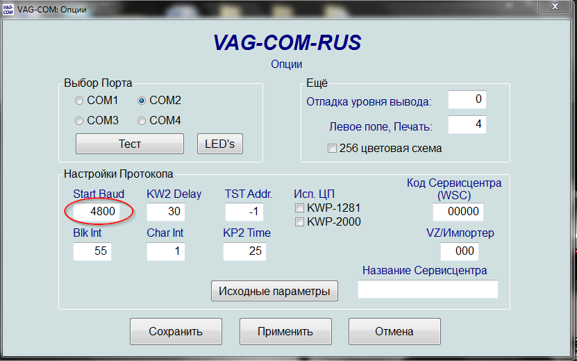

Сообщение Юра 80 » 28 сен 2013, 17:08
operkon писал(а):где-то здесь
нет, не здесь. В винде. Нужно посмотреть на какой ком сел адаптер (в диспетчере устройств) и ковыряться там.
operkon
Сообщений: 104
Зарегистрирован: 15 май 2013, 18:46
Авто: A6 C5 2,5TDi AFB
Сообщение operkon » 29 сен 2013, 19:03
спасибо за помощь, помогло. Stard Baud в проге поставил 4800. Время задержки в драйвере 2мс, и клима начала читаться! :drinks:

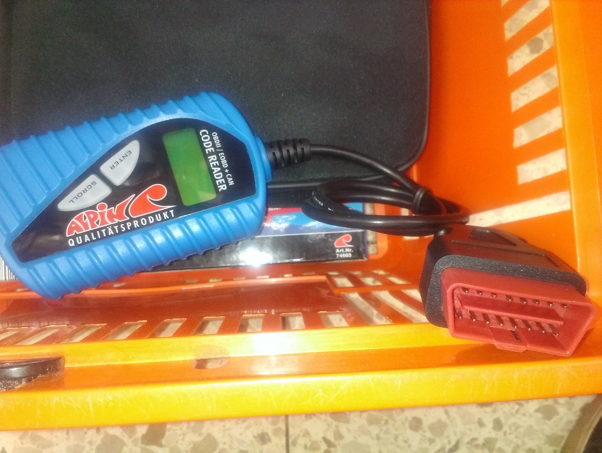

Сообщение MAXIMILIAN » 12 апр 2014, 07:39
Вот такой девайс наблюдал пару дней назад в Магазине в Швейцарии.Стоит 39,99 .
Сообщение Паша » 12 апр 2014, 08:37
Сканер для чтения ошибок. Плюсы: автономность, универсальность и не требует ноута, в остальном Ваг-ком намного функциональнее при сопоставимо стоимости и размерах.
