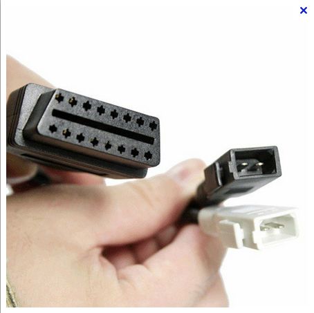

Юра 80 писал(а):подключается под капотом, в блоке предохранителей, черный и белый разъем
адаптер
и переходник Изображение
Заказать с ебея самому возможности нет.
2. Подключается к борт сети машины по распиновке: черный-черный, белый-белый.
Так я понял?

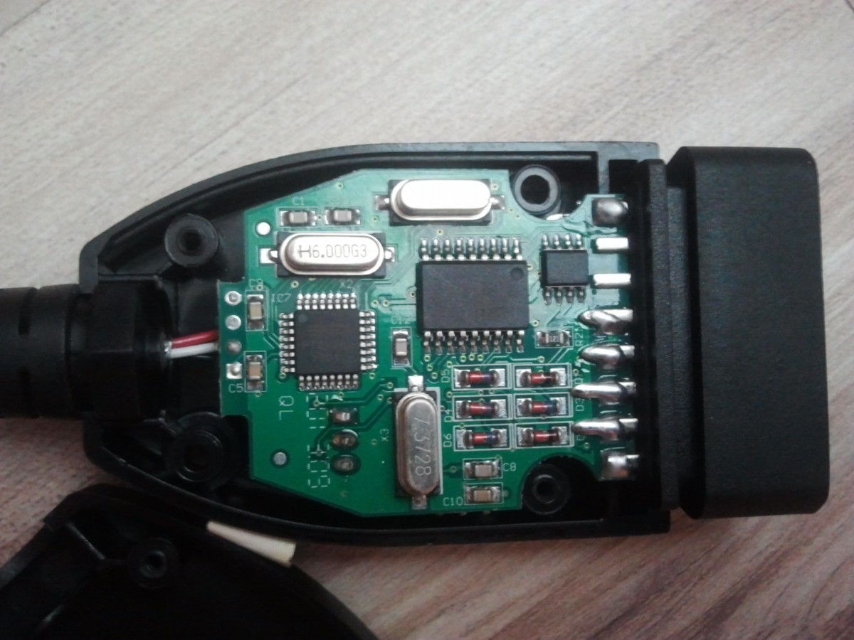

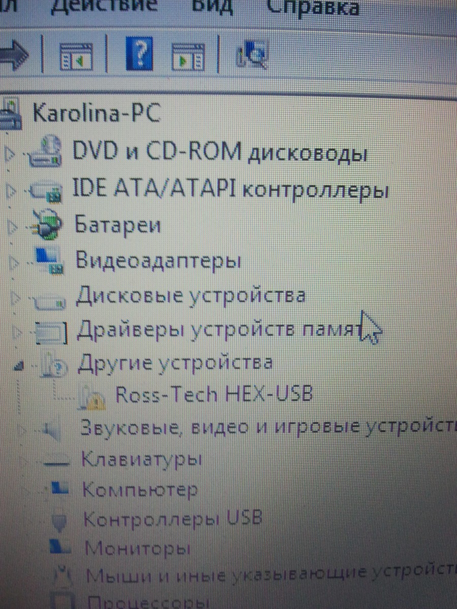

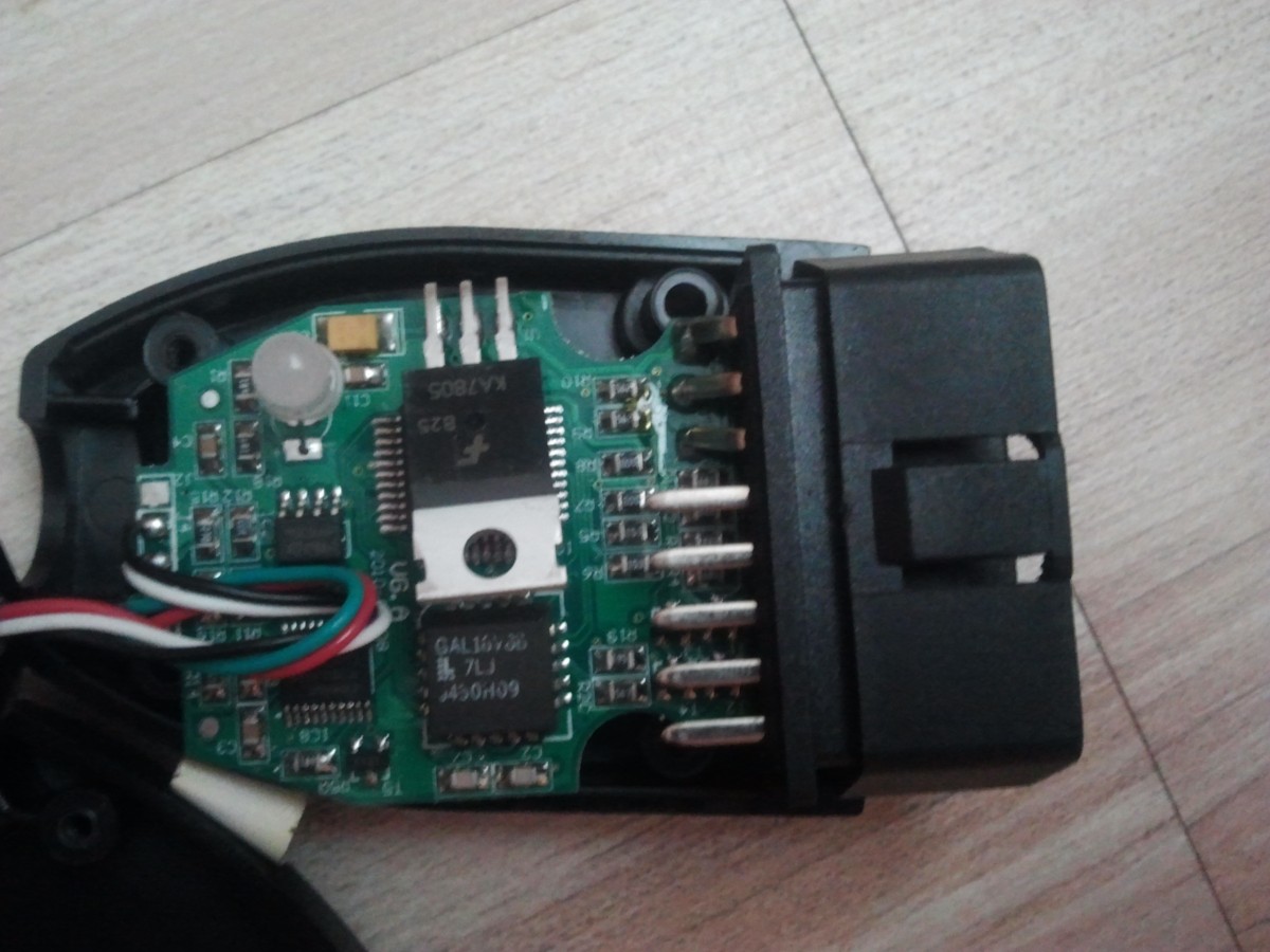

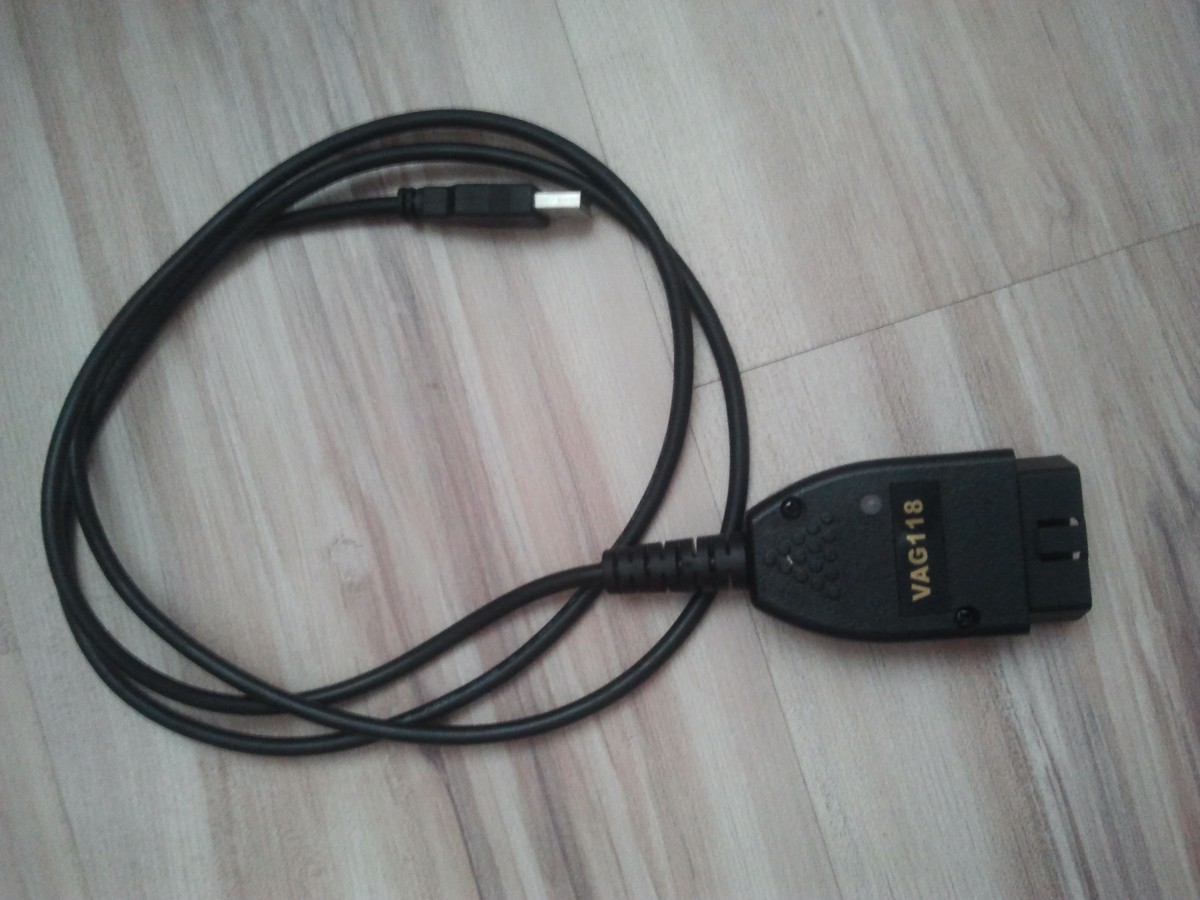

Ребята, мне достался на халяву шнурок VAG 118, программа для него есть, но вот нету USB драйверов. Подскажите кто нибудь где их можно найти ? там где взял шнурок драйверов нету.
Сообщение Юра 80 » 12 сен 2014, 07:09
Titar, есть несколько дорожек для того, чтобы узнать, какой драйвер нужен шнурку.
1.можно разобрать корпус и посмотреть, какая стоит микросхема в шнурке
2.можно посмотреть, как он видится виндой - пуск-панель управления-система-диспетчер устройств-порты ком и лпт
но обычно - нужны драйвера для FTDI

Сообщение Titar » 13 сен 2014, 12:39
1.
2.
Сообщение Юра 80 » 14 сен 2014, 10:28
Юра 80 писал(а):и посмотреть, какая стоит микросхема в шнурке
это значит маркировку на ней посмотреть :hahaha:
Попробуй прогу из приложения поставить. Драйвера встанут. Потом - удали и ставь свою программу.
