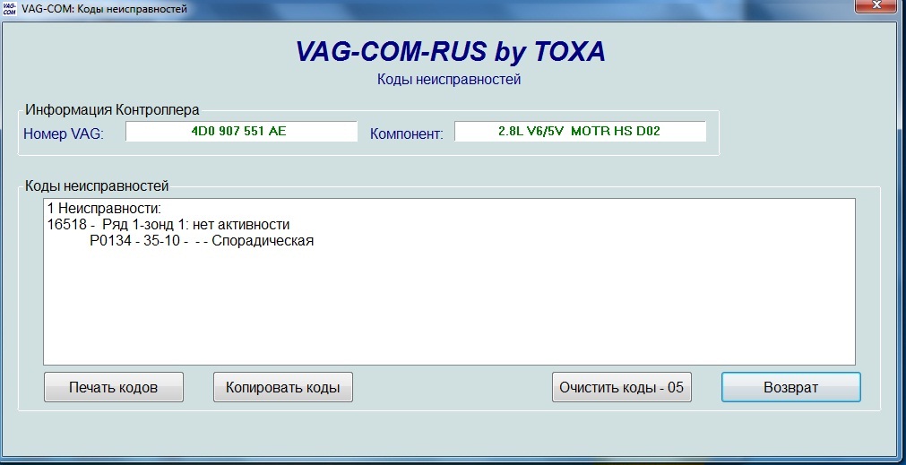

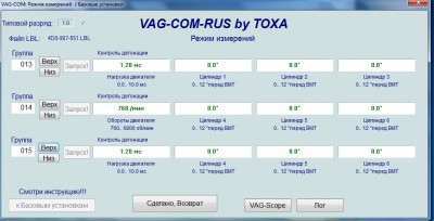

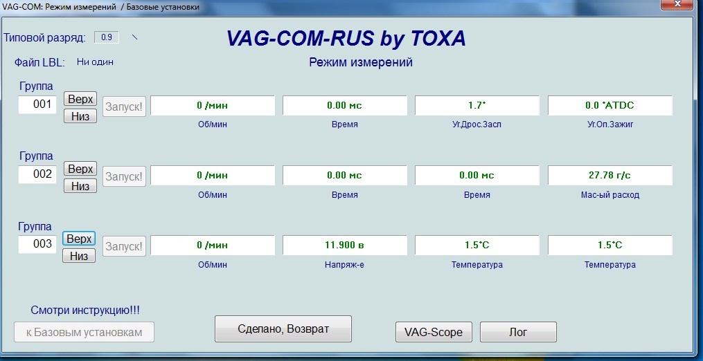

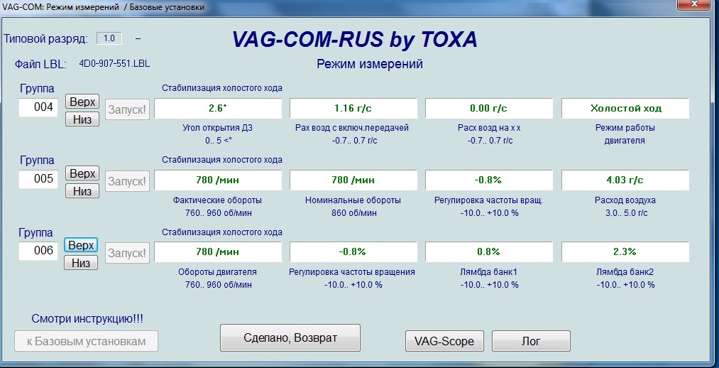

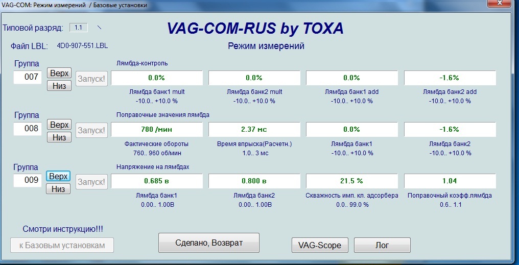

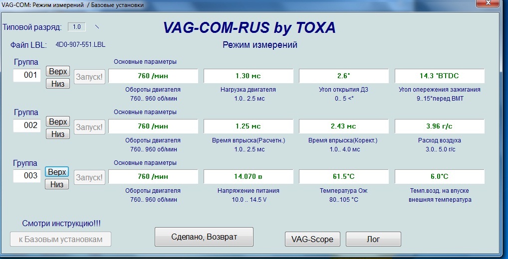

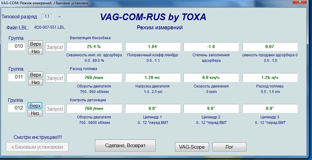

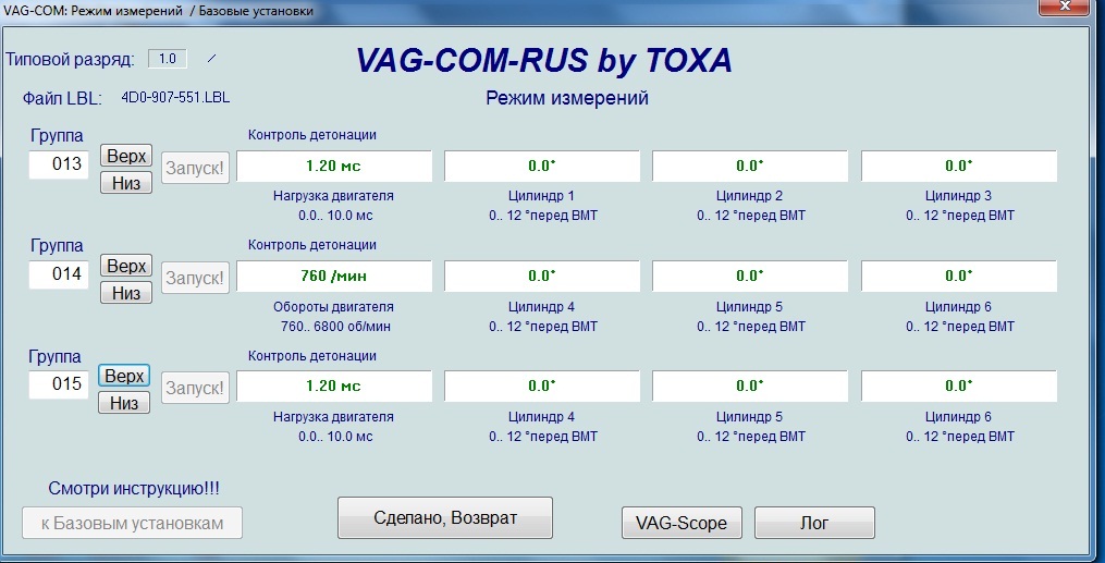

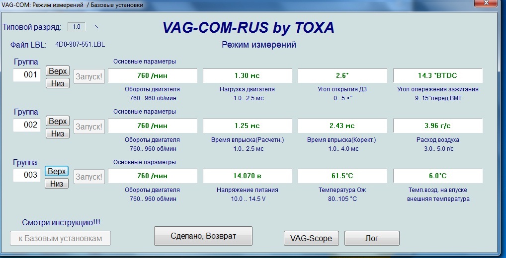

Cпасибо DIA, что не оставляешь меня с моей бедой. Сделал я cейчас по всем группам Двигателя диагностику и решил выложить скрины может это поможет внести ясность в такой огромный расход.Вообщем вылезла вновь моя ошибка по ''Зонду 1" завёл на холодную и пока грел снимал с групп по ДВИГАТЕЛЮ данные.На впуске изночально t соответствовала t окружающей среды и совпадала с показаниями БК, когда ОЖ стала 60С то на впуске к ДЗ стала t 6С не знаю должно ли быть так.Пока у меня нет мыслей почему такой расход, не ужели из за зонда ?

А счас нечего смотреть, надо устр ошибку менять зонд лучше два, он постарел, что это значит, зонд к примеру должен за минуту сделать сто переключений а он из за старости делает 30 вот и ошибка, вполне реально повлекшая за собой увеличенный расход топлива, а по датчику тепер на впусе не геморойся все правильно да и он коректирующий в час по чайной ложке, а вот ДТОЖ тот да.

Понял, буду пару менять присматрюсь к достойной фирме по цене ближе к оригиналу и закажу.Впринципе цены на них не космос. Ну у меня ДТОЖ вроде как рабочий и температуру показывает правдивую. Один хороший чел подогнал lbl фаил под мой мотор и теперь у меня подписи идут к показания в группах :-)
