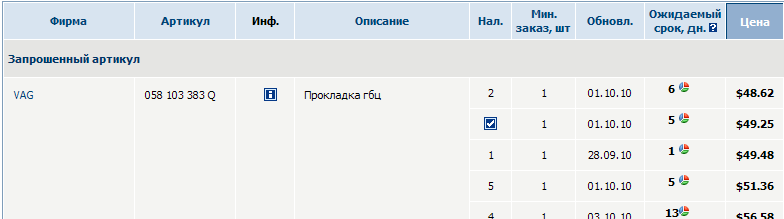

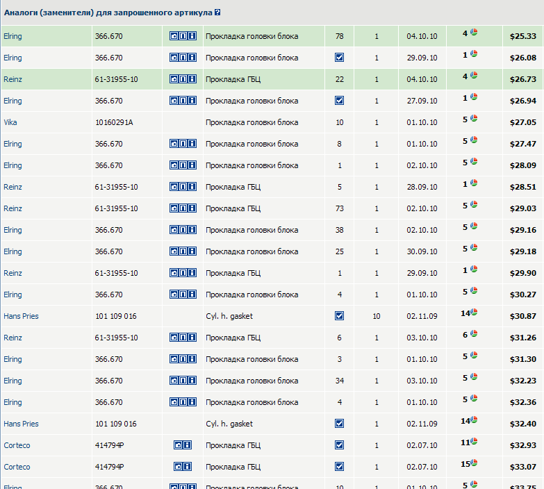

Stimpack писал(а):... Что там за прокладка...?
Прокладка ГБЦ металлическая - 058 103 383Q. Лучше конечно говорить зная VIN а/м.
Stimpack писал(а):... где можно грамотно проверить и поменять.
Автосервис Pit-Stop. Рекомендую. Они летом 2006г чинили ГБЦ моей A6Q C4 2,5TDi после поломки распредвала.
Stimpack писал(а):... Сколько стоит сама и сколько замена?
Опт3.
По стоимости работ вам уже ответили.
