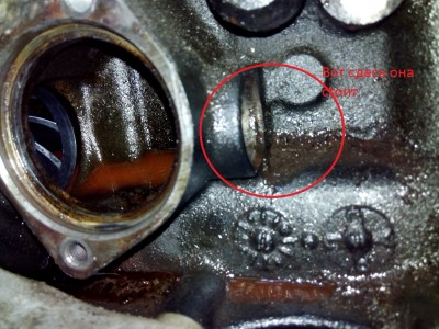

Несколько дней назад были замечены красные пятна под машиной, после изучения подкапотного пространства выявлена течь в районе термостата. Т.к. до него добраться трудно решено было запастись новым термостатом, а затем приступить к разборке. Сказано сделано - новый термостат стоит! Антифриз по прежнему по правой стороне двигателя течет.

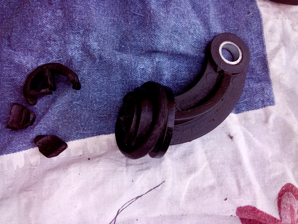

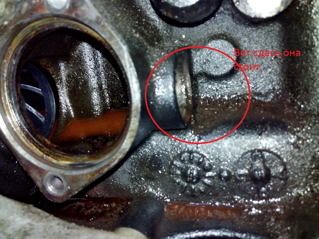

После детального выяснения обстоятельств возле термостата обнаружена пластмассовая заглушка которая от времени разложилась.
Посадочное место термостата
Vag № 06B 103 033 A

У самого была такая проблема с этой хитрой заглушкой, хотя до этого месяца за 2 менял термостат, при замене термостата нужно обязательно менять эту заглушку стоимость ее в районе 7 $, рано или поздно она даст о себе знать.
Менял со снятием впускного коллектора все как на ладони.
