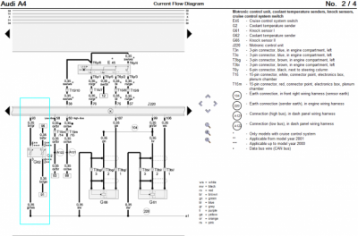

Физически эти датчики совмещены в одном корпусе. Находятся на задней стенке мотора (между мотором и переборкой моторного отсека). Вставлен в пластиковый тройник, который прикручен к блоку.
Датчик соответственно 4х контактный - 2 контакта - G2 и другие 2 - G62.
G2 - отвечает за показания стрелки на панели приборов.
G62 - передает информацию блоку управления двигателем.

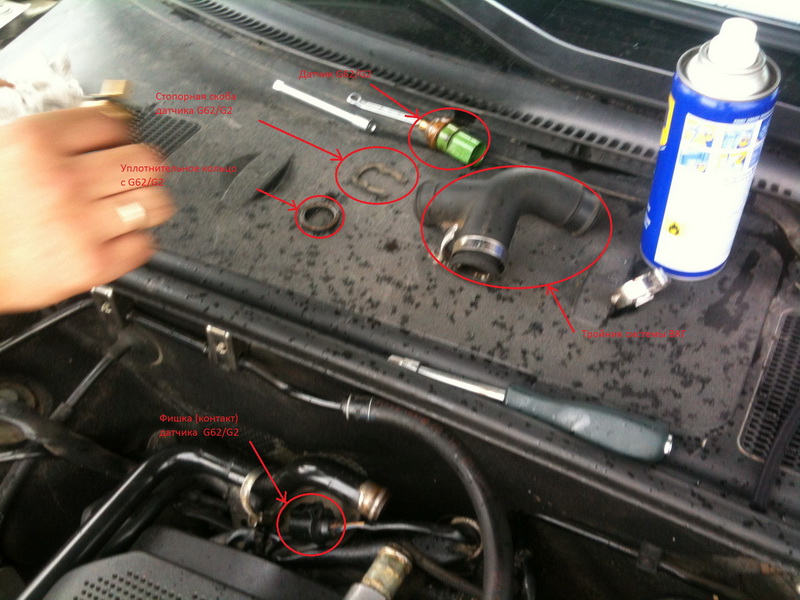

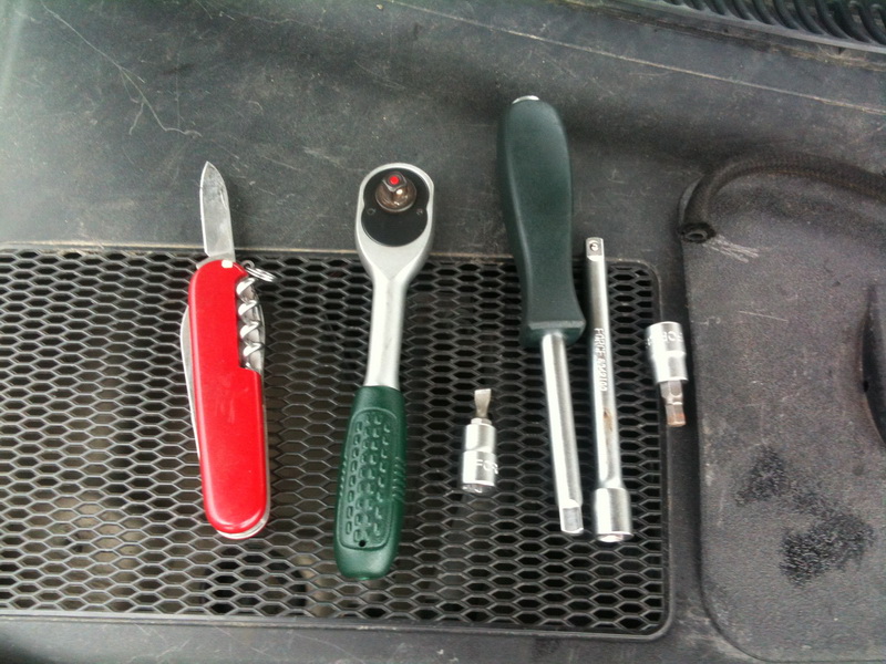

Инструмент:
Инструмент
Собственно о замене. Замену производил на прогретом авто (хотелось побыстрее поменять). Хотя конечно лучше, на остывшем, меньше вероятность обжечь свои руки.
1. Сбросил давление в системе охлаждения - открутил крышку бачка ОЖ. Потом снова ее закрутил.

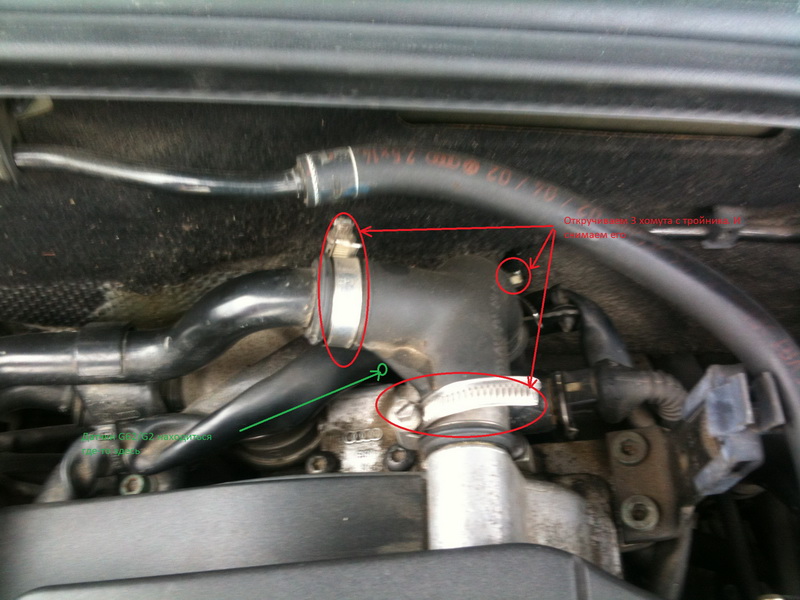

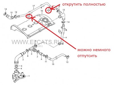

2. Открутил 3 хомута с тройника системы ВКГ:
снятие тройника ВКГ

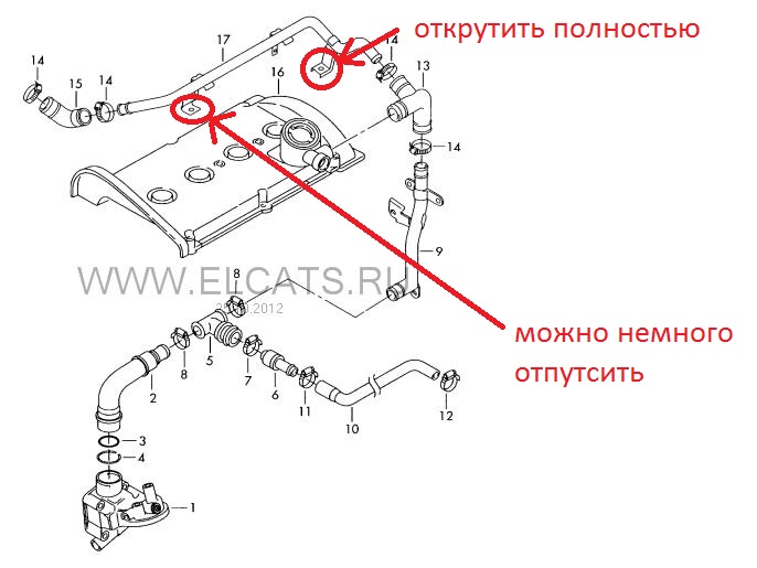

Важно: так как я не так давно перебирал систему ВКГ и снимал его, знал что он в хорошем состоянии. Но читал, что может и разломаться от старости, рассохнуться.
2.1 Но все такие для более удобного снятия тройника лучше открутить 2 винта металлического канала ВКГ, да и потом поставить тройник будет проще, что я потом и сделал.
трубка ВКГ

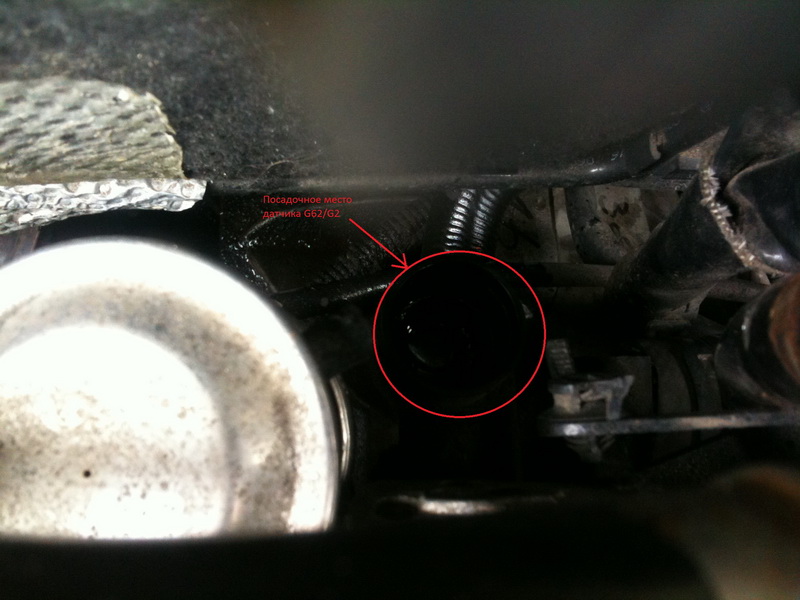

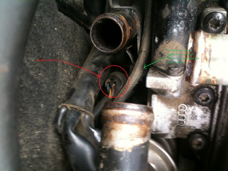

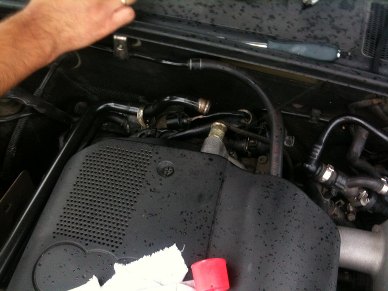

3. Собственно сняв данный тройник - видим сам датчик, точнее фишку на нем:
фишка датчика

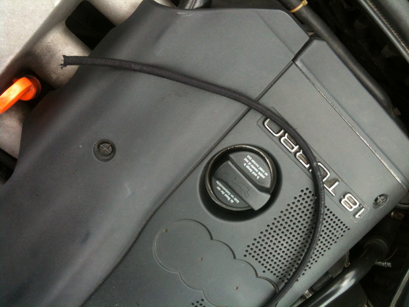

Важно: будьте аккуратны со шлангом, который отмечен на фото зеленой стрелкой. Т.к. я его порвал случайно, он был рассохшимся. Т.к. я менял датчик на стоянке возле авто рынка, сразу и пошел купил полметра такого же. О установке его позже.

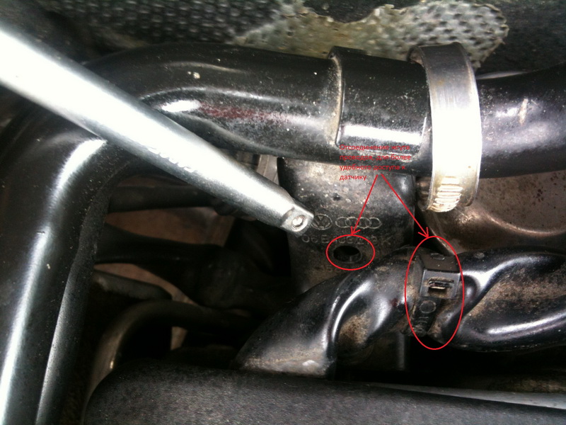

4. Снято крепление жгута проводов, для более удобного доступа:
жгут проводов
Моя ошибка: я сразу попытался снять данную фишку, но она никак не снималась. да и места скажу я Вам очень мало, чтобы развернуться.

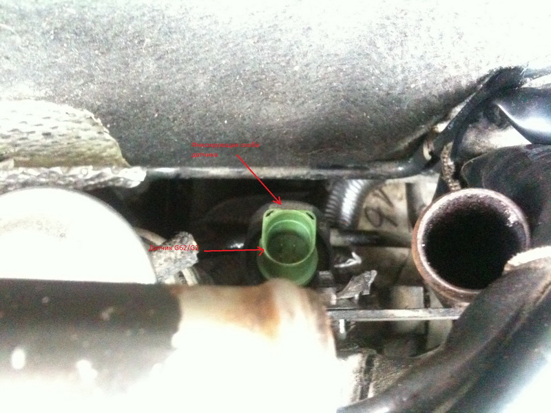

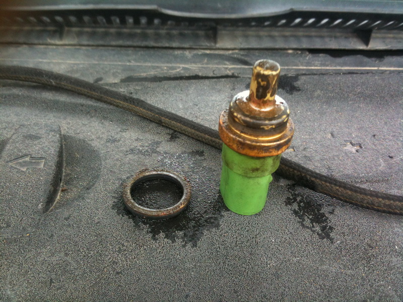

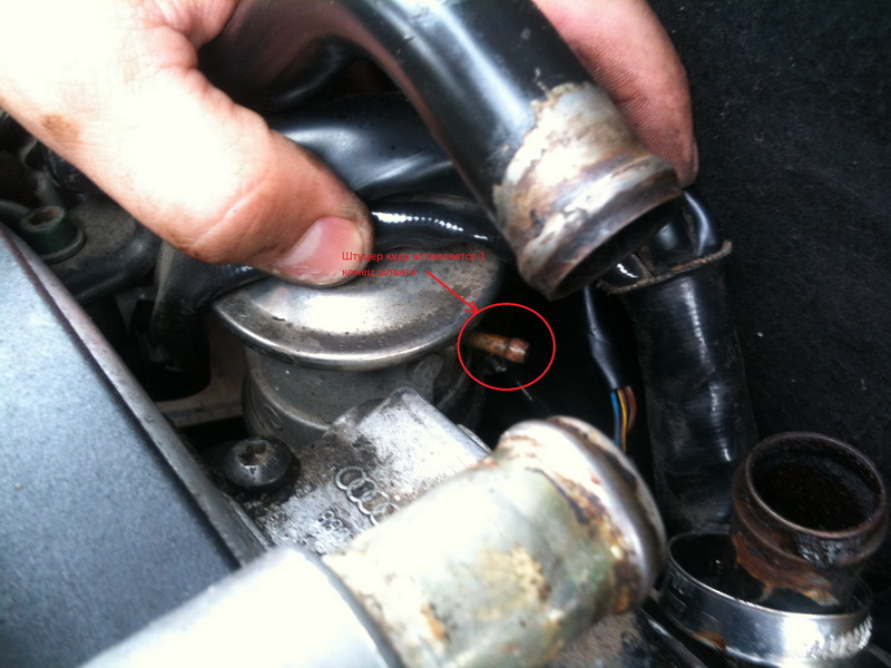

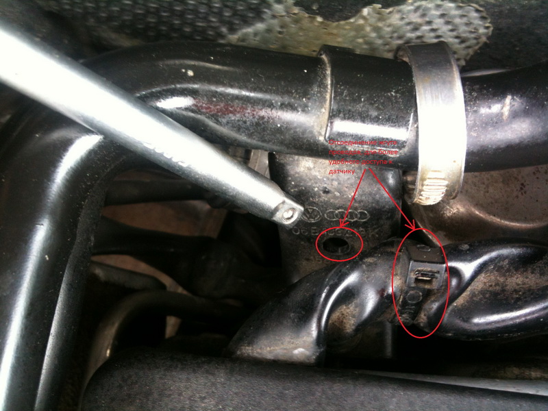

5. Датчик держит стопорная скоба (пластиковая), вытягивается в сторону салона.
Важно: так как я предварительно давление снял в системе, то ничего не выскачило. Датчик сидел плотно.
6. Достаем сам датчик. Вылилось буквально пару грамм антифриза (грам 30-50). На холодном двигателе потери еще меньше будут

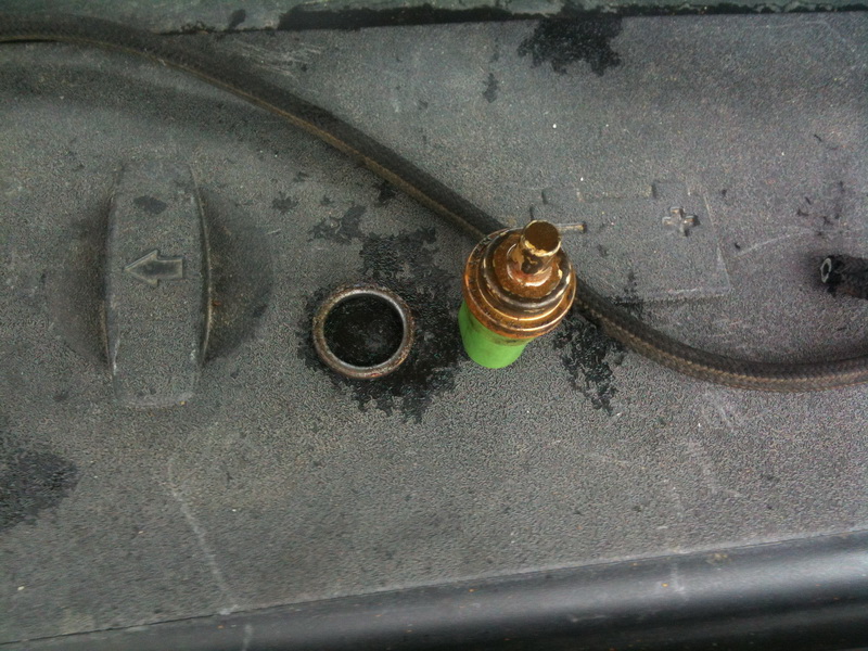

Важно: на датчике должна быть резиновая прокладка. Нету - смотрим ее в посадочном месте датчика, достаем обязательно.
7.Снимаем фишку с датчика.
У кого-то пункт 7 может быть раньше, о чем писал выше.
Чтобы снять фишку пришлось побрызгать ВД40, так как много там мелкого песка было, не снималось.
снятая фишка
посадочное место

8. Устанавливаем новый датчик на место. не забываем поставить новую прокладку и смазать ее хоть чем-нибудь, чтобы проще сел. И спорим датчик скобой.

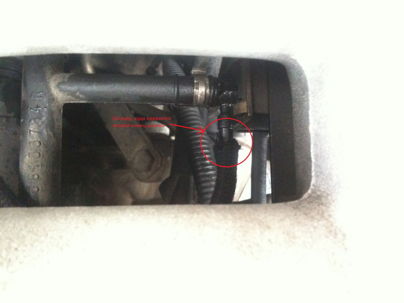

Необязательные пункты, так как я порвал шланг:
9.1. Удаляем остатки старого шланга и одеваем 1 конец вот сюда:
носик 1
9.2. Второй конец вот сюда, между трубами впускного коллектора 1 и 2 цилиндра:
носик 2
Одеть его на носик 2 скажу я Вам еще тот секас.

10. Ставим обратно тройник ВКГ.
11, Закрепляем 2 винта трубки ВКГ.
12. Ставим на место жгут проводом.
13. Затягиваем 3 хомута тройника ВКГ.
старый датчик
старый датчик (фото 2)

порванный шланг

1. Снял скобу
2. Вытянул датчик.
3. снял контакт.
4. Вставил новый датчки
4. Вставил скобу (фиксатор)
5. Одел контакт.

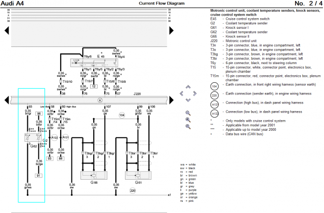

1- син/кор
2- кор/желт
3- черный
4- кор/сер
Номера написаны на самом разьеме
Сообщение bykot » 22 сен 2015, 09:39
G2/G62
