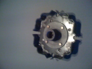

НО при замене масла снял защиту двигателя и от туда тоже вывалилась какая-то крышка, по номеру определил, что она относится к креплению шкива компрессора кондиционера.... позвонил механику и он настоятельно рекомендовал снять ремень, чтобы шкив не слетел и не наделал беды... так и сделал, но тот же механик сказал, что компрессору пришел конец и его нужно либо ремонтировать либо менять, а это вроде бы 500 долларов!?... на крышке шкива видно что слицы срезаны... (смотрите фото)
подскажите: компрессор можно реанимировать? что нужно делать? подскажите специлистов или сто, где это можно сделать?
спасибо!

У меня была такая же ситуация. После ремонта компрессора корндиционера через месяц треск - перестал дуть холодный воздух. Приехал на СТО в котором его ремонтировал. Сняли защиту, а на ней лежит та же штука что и на фото. Открутился болт. Сказали, что такое часто бывает. Прикрутили обратно и все гуд.

Друзья, я решил проблему, которую описал выше: знакомый посоветовал хороших кондиционерщиков, к которым подъехал и в течение примерно двух часов все было сделано. сейчас все по шагам:
1. позвонил я этим ребятам и они меня немного огорчили по телефону, так как сказали, что проблема может быть не в шкиве, а собственно в компресоре и цена вопроса может быть примерно 600 долларов (300 сам компрессор и 300 чистка системы)
2. Мне предложили приехать на диагностику и проверить, в чем все-таки дело, на что я собственно и согласился - записался на субботу, так как удобно по работе
3. Ехал с уверенностью, что будет только диагностика, но сняли защиту, мастер проверил вал компрессора -- он проворачивался, принес из своих запасов крышку, которая у меня отвалилась (там срезало шлицы и ее нельзя было поставить назад), прикрутил ее, надел ремень, я завел машину, кондиционер и ... о, чудо!!! все работает :)
4. дальше они проверили количество фреона в системе, выкачали его, достали фильтр для проверки. Фильтр был нормальным, но я решил заменить.
5. закачали газ по норме
6. я свободен (45 $ -- стоила крышка, что отвалилась (бу)+ 5$ фильтр + 30$ работа= 80$)
Спасибо ребятам за четкую работу и профессионализм!
