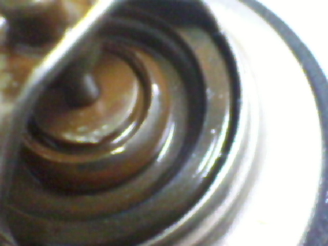

awson, не вижу дырок... :kurevo: :rabota3:
мелкие быть обязаны с завода :kurevo:

упал под стол...
Добавлено спустя 3 минуты 13 секунд:
вот такой же термостат
но с целой резинкой!
