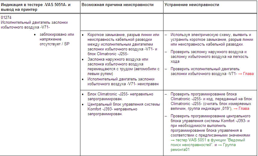

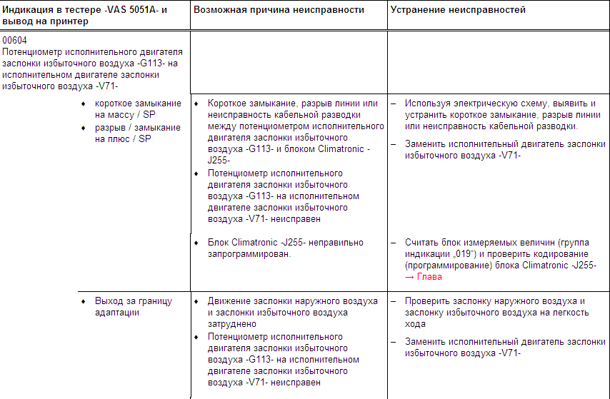

сделала с утрица диагностику, выписала ошибки:
СHECK - 19537 (Р3081-008); и по климат-контролю 2 штуки:
1. 01274 (41-10)
2. 00604 (30-10)
может это поможет разгадать проблему :?:

Сообщение Sly » 08 янв 2010, 15:34
ната писал(а):сделала с утрица диагностику, выписала ошибки:
1. 01274 (41-10)
2. 00604 (30-10)
По ошибке 19537 не обращайте внимание, просто двигатель недостаточно прогрет
Вторые тоже не критичны для вашей проблемы, просто не работает заслонка климат-контроля
