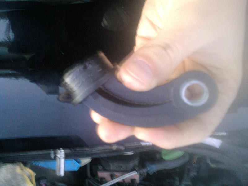

Скинули коллектор, термостат сухой, прокладка сухая... Оказалось что во фланце к которому он крепится есть отверстие, которое затыкается заглушкой:
прочитал на ней номер: 06B103035. Левый конец затыкает отверстие, где-то 1 см от него отломался, прокладка слетела и ОЖ пошла наружу. Правый конец прикручивается болтом к блоку. Вот мне интересно, чего по системе охлаждения я в этой машине еще не делал? Помпа, термостат, фланец, датчик 3 раза заменил. Вроде не сильно дорого, но блин надоедает, 90% всех ремонтов. Уже не представлял что еще можно менять, так вот нашелся этот крючок. Загерметизировали, колечко новое повесили, вроде держит.
Кто знает, какова роль этой заглушки? Неужели компенсировать расширение жидкости при неожаданных морозах?

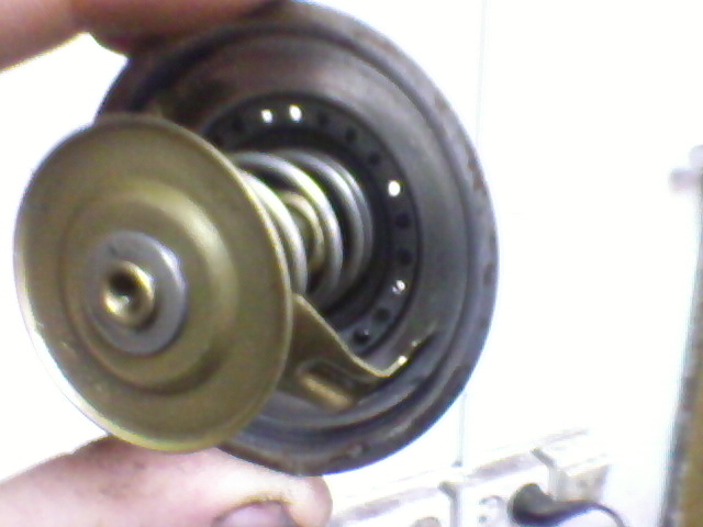

В чем причина? Решил промыть радиатор отопителя(AUDI A4 B6), печка холодным дула. Электрик хорошенько керхер+химия, реально помогло - ТЕПЛО. НО, появилась проблема, перед "промывкой" температура двигателя нагревалась до 90 градусов, без проблем. На данный момент "плавает" то 60-70-90, прогретая на холостых -70. Ничего не трогали, возможно завоздушил, или это невозможно? Что случилось.
Сообщение Сержио » 02 фев 2011, 23:56
Похоже на термостат...
evgengodino
Сообщений: 30
Зарегистрирован: 11 дек 2010, 22:48
Авто: audi A4 B6 1.8T AMB
Сообщение evgengodino » 03 фев 2011, 00:09
как так - термостат???? Перед "промывкой" радиатора отопителя, температура была всегда 90 градусов. Сняли два шланга, промыли радиатора, назад поставили, добавили антифриза ===ПОЛУЧИЛИ ЗАМЕНУ ТЕРМОСТАТА. Мне кажется нереально.
Stimpack
Сообщений: 1618
Темы: 33
Авто: 2010 A4 2.0T
Сообщение Stimpack » 03 фев 2011, 00:36
Почему не реально?
evgengodino писал(а):керхер+химия
Остатки химии в печке дотекли до термостата и прожгли дырку в нем! :crazy: А если серьезно, то здесь либо датчик, либо термостат, т.к. на улице не -20С и печка на прогрев почти не влияет. Каким образом температура плавает? Сколько по трассе показывает?
P.S. Проще всего конечно комп подключить на холодную, сверить датчики между собой, потом завести и смотреть температуру в радиаторе, тогда все станет ясно. Термостат не копейки стоит, да и работа по замене не из приятных.
