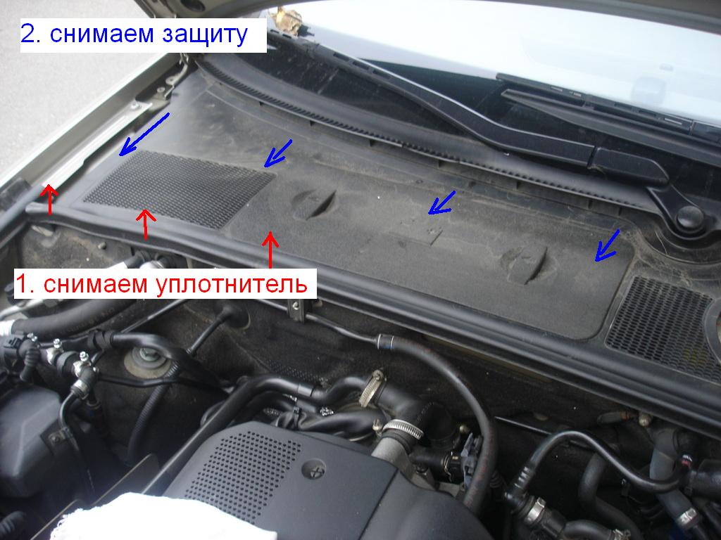

1. Снимаем уплотнитель и защиту.

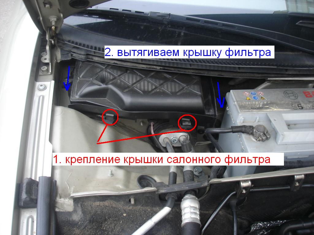

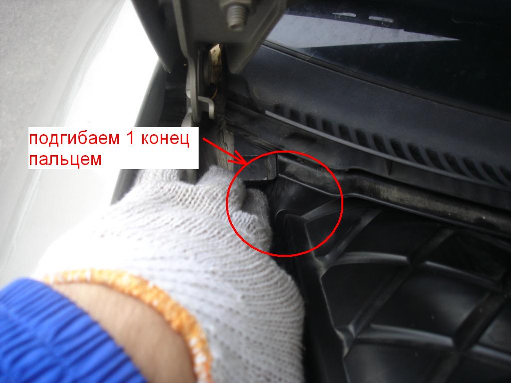

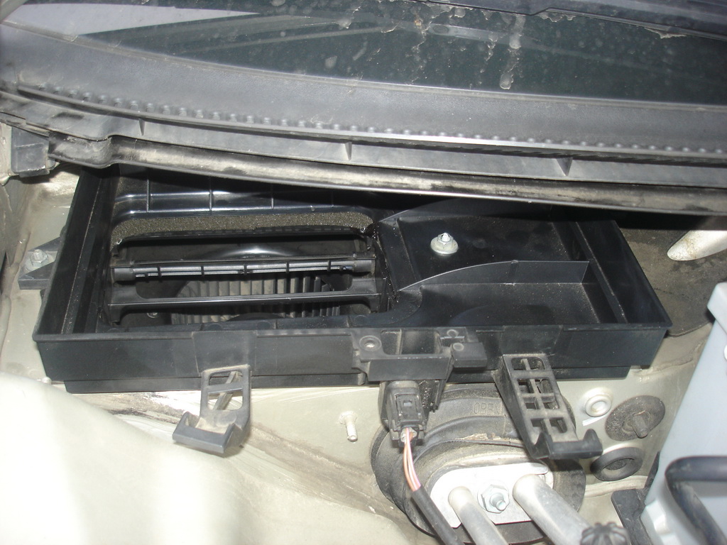

2. Отщелкиваем 2 крепления крышки салонного фильтра и вытягиваем ее

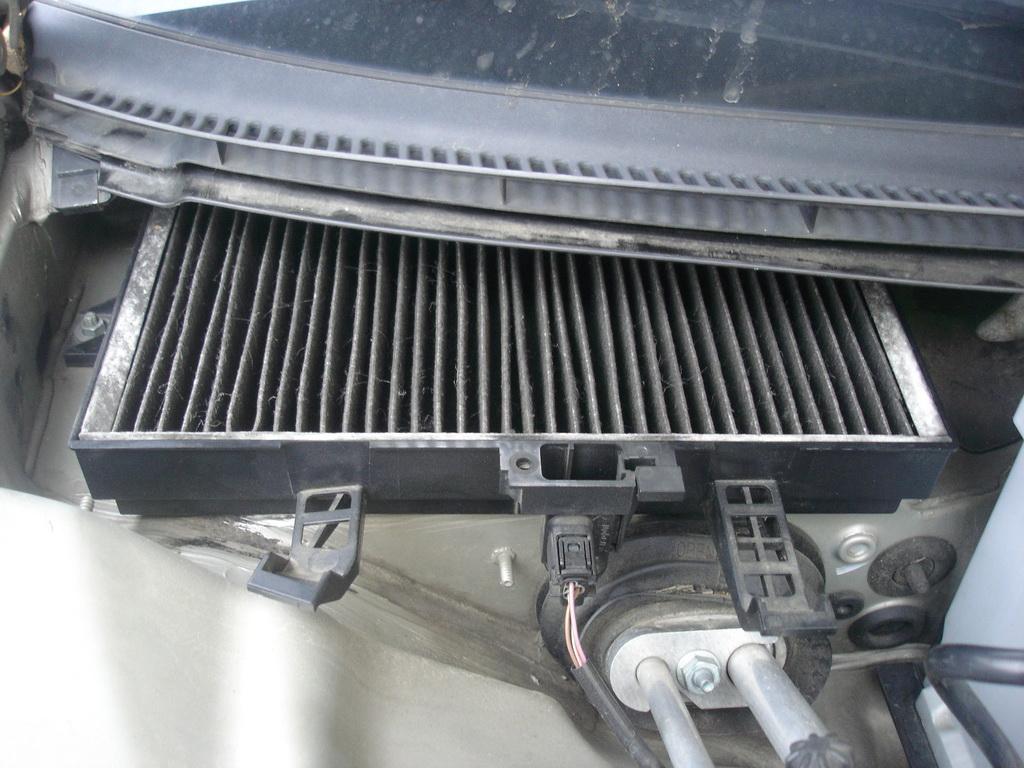

3. Вот он фильтр:

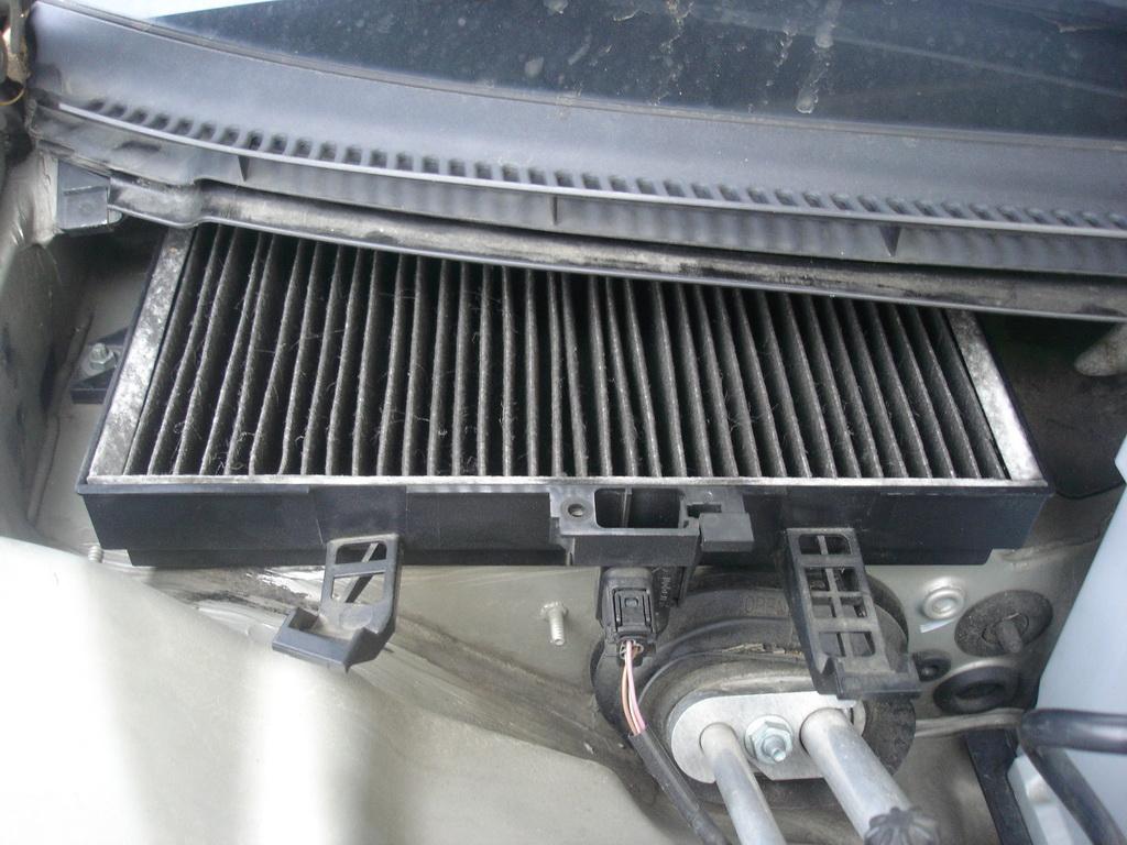

4. Достаем фильтр, виден моторчик и его лопасти. Если что-то попало, то нужно почистить, у меня был там листик

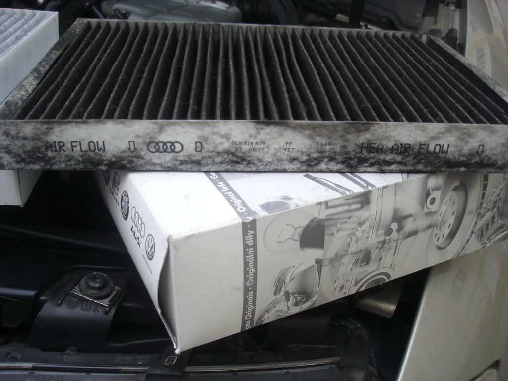

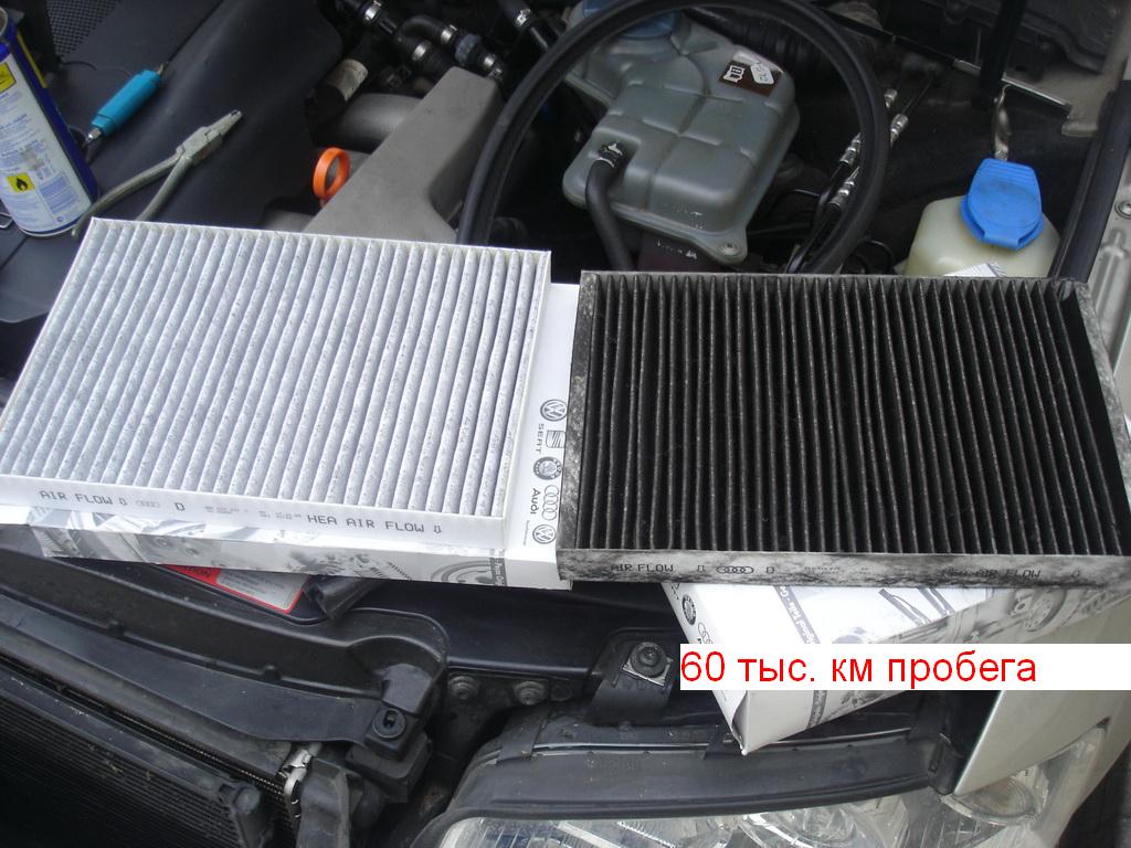

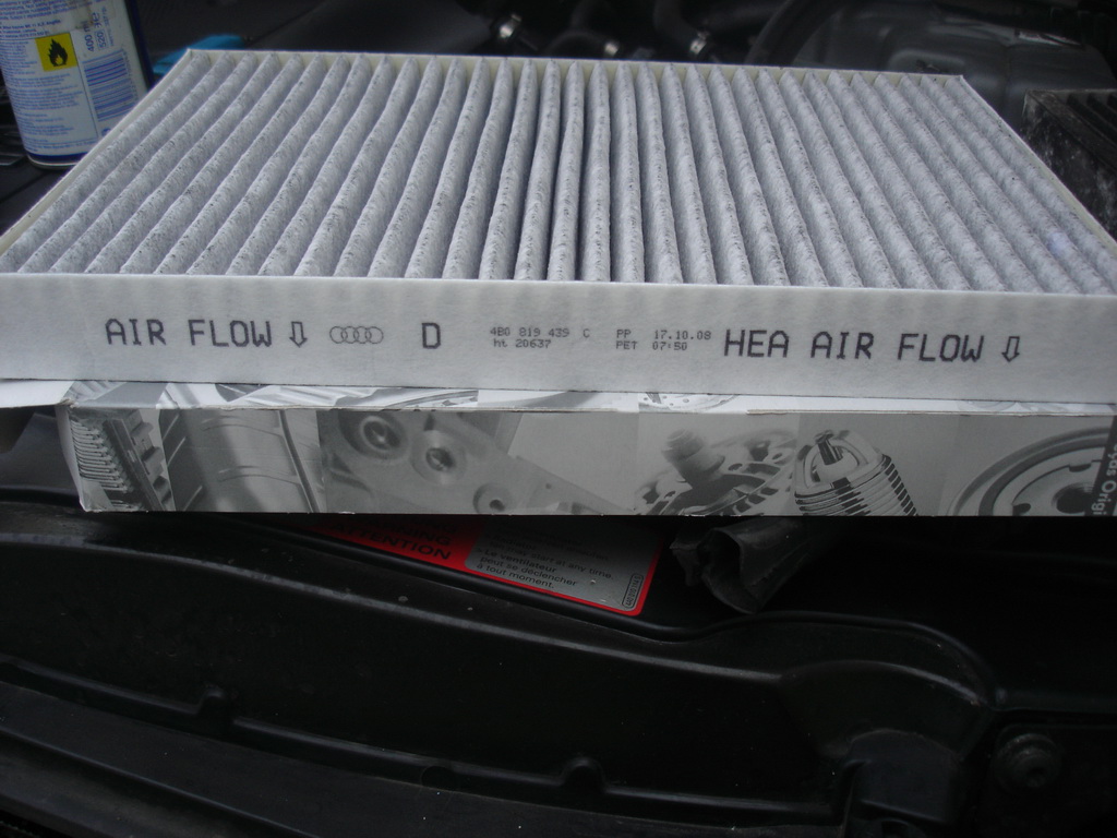

Сравним старый и новый фильтра:

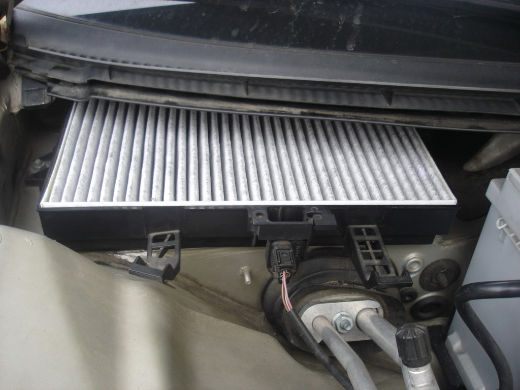

5. Устанавливаем новый фильтр в короб, поток поступающего воздуха указан стрелками.
