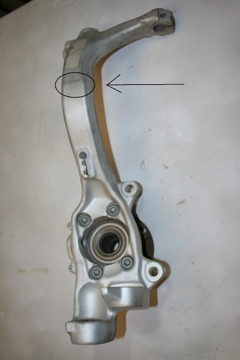

Срочно нужна помощь!!! Собираюсь менять правую поворотную цапфу. Привезли из Литвы цапфу с А6 4В0407242Н, а у меня 8Е0407242В. Одинаковые они или нет?
Сообщение parovoz » 28 май 2012, 09:57
Ну для начала укажите свой номер кузова, чтоб понять, что у вас установлено.
И номера указанные вами неверные, уточните.

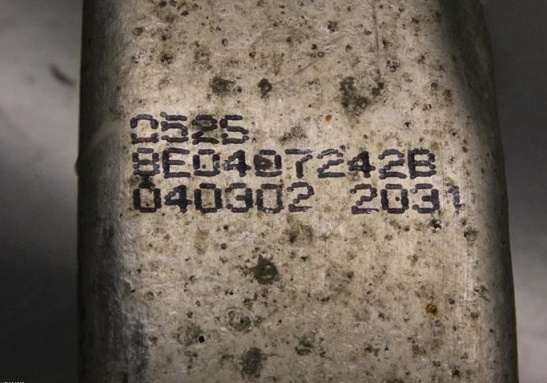

Вот Vin WAULC68E23A159928, а номера что я написал написаны на самих цапфах.
Сообщение parovoz » 28 май 2012, 13:06
Вот номер установленной у вас 8E0407254C, но этот номер заменен в 2007 году на 8E0 407 254 E
На вашей фотографии не видно номера.

Сообщение STaS » 28 май 2012, 18:16
Вот что у меня написано.
