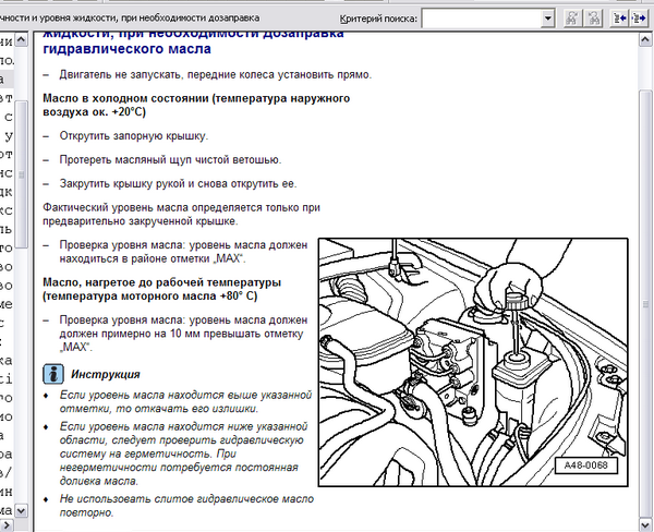

как правильно смотреть уровень жидкости ГУР? и какую жидкость покупать для доливки?
на холодном авто,колеса стоят ровно, чуть меньше минимума :(.

bykot, в ELSA написано, что на прогретой машине уровень должен быть выше МАХ на 1см.
Сообщение bykot » 21 фев 2012, 14:13
Сергей73, Спасибо, только сча за бортом "-2". буду наверное все таки на прогретом мерять

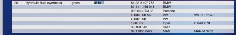

А что лить нашел в о соседней ветке:
memberlist.php?mode=viewprofile&u=57066
Оригинал: G 004 000 M2

G 004 000 M2 в таре 1л. До 01.02.2006г шло G 002 000.
G 004 000 M7 в таре 30л. До 01.06.2006г шло G 002 000 A7.
G 004 000 M8 в таре 60л. До 01.06.2006г шло G 002 000 A8.
Т.е. я понимаю ГУР один для всех моделей, единстенный критерий тара и срок (до 01.02.2006г. и после) так?
Сообщение ЗНАХАРЬ » 10 июл 2012, 20:40
DeOK, Все верно!
DeOK
Сообщений: 260
Темы: 12
Авто: Audi А6 С5 2.4. 2001г.
Откуда: г. Витебск
Сообщение DeOK » 10 июл 2012, 21:10
А выбор ДО и ПОСЛЕ (по сроку изготовления) имеет значение, или одна и тажа шляпа :)
Сообщение ЗНАХАРЬ » 10 июл 2012, 21:20
Если не ошибаюсь 002 минералка, 004 синтетика. Стоит брать 004.
Сообщение Юра 80 » 10 июл 2012, 21:58
DeOK писал(а):и срок
002 заменена заводом на 004. Т.е. сейчас купить 002 как бы и невозможно - уже не выпускается. Но - они совместимы.
