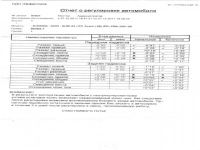

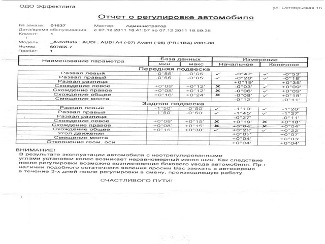

После замены правых верхних рычагов решил поехать на развал-схождение.После регулировки выехал на прямой участок дороги отпустил руль а машину и руль ведет в право и довольно прилично.Вчера приехал к ним повторно делали-делали и сказали что сейчас все должно быть гуд,ну и снова я выезжаю на прямую и машину опять ведет в право но зато руль остается ровным.Что бы ехать ровно нужно руль придерживать в левом положении а отпускаешь руль становится ровненько а машинка едет в право.Короче разворачиваюсь и еду обратно на СТО.Они мне говорят что у вас возможно была разбита (или наконечники или тяги или еще что то и резина на колесах не равномерно износилась.Я говорю это визуально невидно резина одинаковая.Уговорили меня поменять местами с право налево перекинуть колеса. Сегодня подъехал на шиномонтаж перекинул колеса сзади на перед а перед на зад. Выехал и снова тоже самое. Люди что делать? Куда обратиться?

а подрамник при замене и развале не трогали?

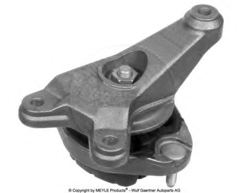

Мне при замене рычагов поменяли крепление КПП оно было сломано
А что могли зделать с ним

тоже боролся, резину не ест, местами менял, и зима и лето резина результата никакого, бывает проедешь километров 200 даже гидроусилитель подвывает, на двух развалах был, решил третий раз не ехать, а поэкспериментировать самому регулируя подрамник, результат есть, конечно как в цифрах на развале не знаю, но резину вроде не ест

Очередной раз убеждаюсь что на сто как всегда нехватает времени или опыта. 1-е когда ковыряют подвеску, а в данном случае меняют рычаги, развал можно не делать, он будет в норме. Развал делаеться только при замене рулевого наконечника. 2-е и самое главное, на сто рычаги затягивают на подвешеной нашине. Так проще для работников сто, а затягивать рычаги надо на нагруженой подвеске, тогда рычаги становяться в нужный угол наклона т.е. в правельный, и вот тогда нужна затянуть рычаги. Если это непоможет, умные люди советую смотреть гиаметрию кузова. Это так мои размышления.

Что называют подрамником? и зачем с ним эксперементировать? Если проблема такая как в ветке, все просто, ставиш манину на домкрат, снимаешь колесо, отпускаешь все рычаги которые меняли, вторым домкратам подпираешь за ступицу, диск тормозной (подложив деревяшку) кто как хочет, спускаешь основной домкрат на высату нагруженой подвески и затягиваешь рычаги, моеш руки едеш смотреть на ровную дорогу....
