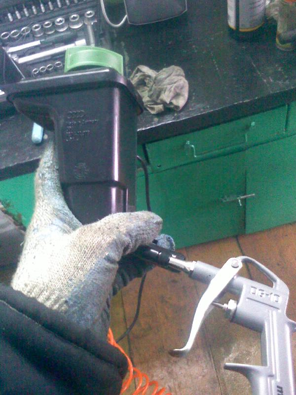

После замены жидкости в гидроусилителе через один день поездок в бачке появилась пена. :|
Побродив по интернету и почитав форумы было принято решение о том, что где то не плотно зажат хомут, благо подтек определить не удалось т.к. пена из бачка залила все от фары до проводи и шлангов.
Повторный осмотр и поджим хомутов результатов не дал, через 20 мин. езды пена с бочка валила такая как с огнетушителя ОХП-10!
Следующий этап - замена насоса гидроусилителя. Данная деталь была демонтирована без снятия радиатора с помощью трещетки с корданчиком.
На разборке был приобретен насос фирмы ZT (без шкива). И здесь началось самое интересное, оказалось на моторы AMB 1.8Т вылет шкива на ZT подобрать не возможно.
Запчасть благо забрали назад, и покрутив KYB сказали, что он в полном порядке.Вернул все назад и занялся шлангами высокого давления!
Осмотр рулевой рейки показал что она вся в "огне"! :yahoo: ни чего не течет и не стучит!
Поле долгого изучения форумов и различных проблем, было замечено, что при открытии крышки бачка гидроусилителя фонтан жидкости бил выше крышки! Параллельно с поиском проблем на Existe был заказан новый бачок!
Внутри данной штуки стоит фильтр для гашения давления насоса!
Была произведена продувка!
Во время продувки была найдена причина вспенивания, лопнувший фильтр внутри бачка (верхняя часть приподымалась как открывающая коробка)!

продувка!
дуем
виновник!

mgns писал(а):Во время продувки была найдена причина вспенивания, лопнувший фильтр внутри бочка (верхняя часть приподымалась как открывающая коробка)!
похоже он еще и клапан...

а на Б6 нет случайно "лишних" хомутов на шланге ГУ?
На Б5 они есть, но многие их снимают. ;-)
Эта фраза
mgns писал(а):После замены жидкости в гидроусилителе через один день поездок в бачке появилась пена.
на такую мысль натолкнула.
Или жидкость на толкучке покупалась, или лишние хомуты со шланга сброшены.

Сообщение mgns » 30 янв 2011, 23:01
В новом бочке такого не было!
Добавлено спустя 5 минут 13 секунд:
Юра 80 писал(а):а на Б6 нет случайно "лишних" хомутов на шланге ГУ?
Эта фраза
Это не лишние хомуты! Под ними стоят втулки с малым диаметром прохода, для гашения обратного избыточного давления если их убрать фильтр бочка
раньше выйдет из строя!
Жидкость брал оригинальную на Exist!
Сообщений: 20895
Сообщение Юра 80 » 31 янв 2011, 11:05
mgns писал(а):Это не лишние хомуты!
у меня слово лишние стояло в кавычках ;-)
Просто как-то странно, что причина была именно в сетке.

Сообщение mgns » 01 фев 2011, 01:08
Фотоотчёт с описанием был выложен для того, чтобы избежать паники в ремонте типа "Шеф все пропало нада гнать на сервис"
где с вас снимут причитающую сумму заменив простую сетку!
