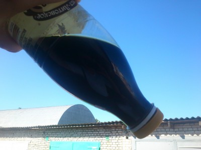

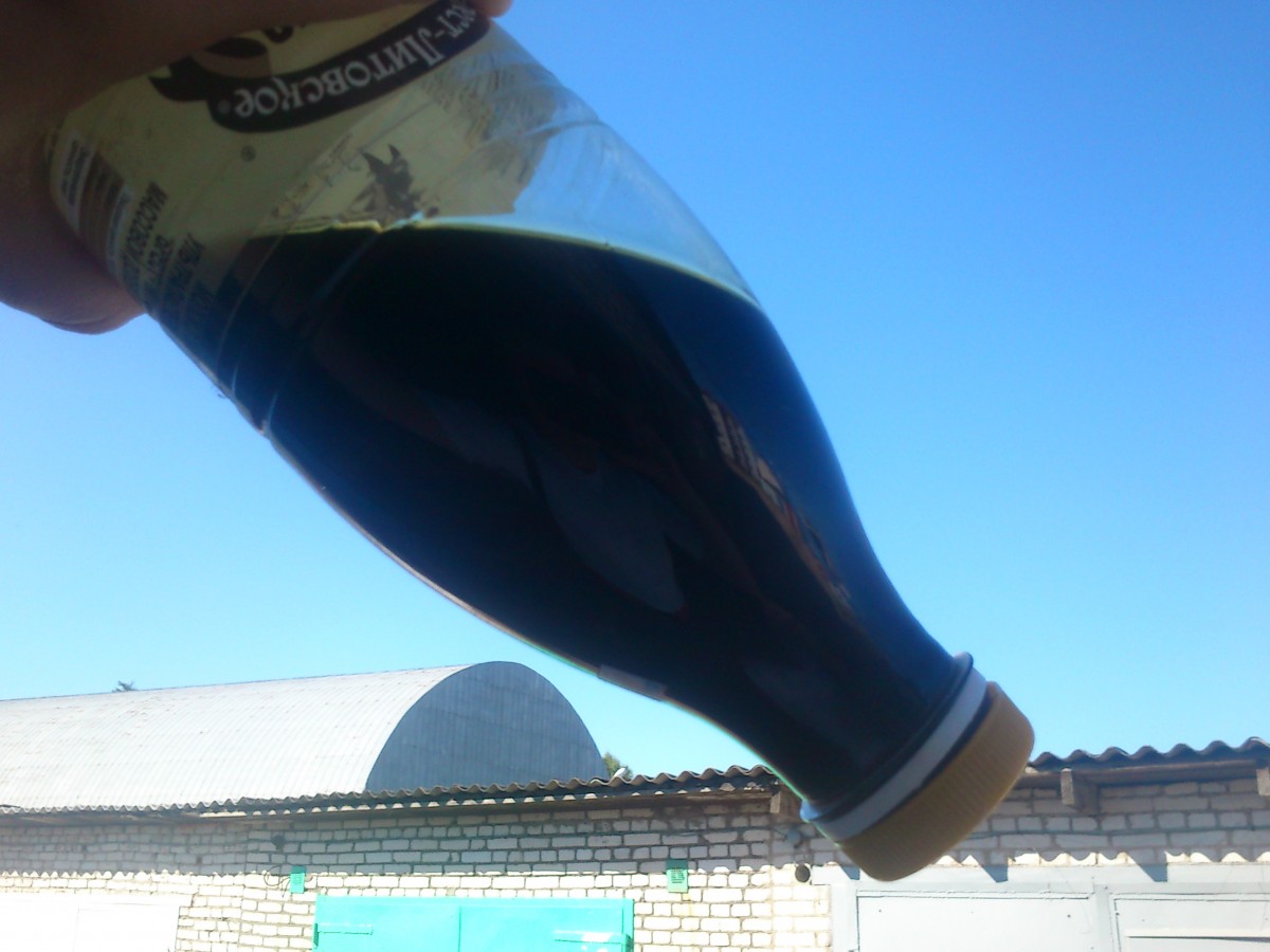

От нечего делать, решил заменить жидкость ГУР, раздумывал нужно оно мне или нет до того момента пока не набрал шприц из бочка и не вылил в прозрачную бутылку
После увиденного быстренько ноги в руки и в магазин за жидкостью, как менять нашел фотоотчет на Drive2.ru, менять и промывать пришлось основательно, так как залита была скорее всего минералка с завода и хрен когда ее кто-нибудь менял. Я по дурости после покупки авто откатал 25 тысяч не заглядывая, хотя тормозную жидкость поменял сразу же. Жидкость брал SWAG G 004 000 M2 синтетическую, промыл, залил. На все про все ушло два литра и два часа времени. Но прошу принять к сведению, что ГУР не высказывал жалоб работая на этой "нефти"

На самом деле причин к замене не было, просто хотелось чем то себя занять, но правильность решения пришло когда промывал бочек гура, очень много дряни было на сетке. Литр бензина извел пока вымыл. Думаю хуже не стало
Добавлено спустя 3 минуты 14 секунд:
Ну я в принципе так и делал, бачок снял вымыл, а потом через обратку остальное слил, залил свежее, рулем покрутил, уровень выставил и все.
