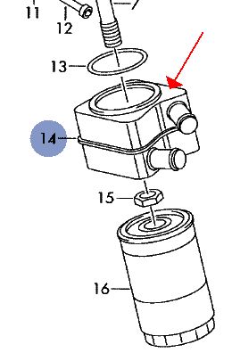

Alex06061986, погодьте голову подымать. Наскока в курсе у 1,8т геморойное место - теплообменник( или маслорадиатор - хез как правильно ), который над маслянным фильтром стоит. Через него может запросто масло в антифриз попадать... Ну и наоборот ;)
Вот эта хрень
Добавлено: 16 авг 2010, 22:36
/loXmaTblй писал(а):не вложитесь в бюджетек. а вообще стоит позвонить DIA
:kurevo:
Sly, Я бы тоже с этого начал.
Чертежик по точнее ниже.

а как его проверить?
Добавлено: 17 авг 2010, 12:57
снять тосольные патрубки с радиатора, соединить их какойнить подходящей по диаметру трубкой и поездить. Тосол получаеться исключаем из этого контура, если маслорадиатор пускает, то из его штуцеров будет масло капать.

Добавлено: 17 авг 2010, 19:05
Alex06061986, а чо тут сложного? С п.14, что на кратинке выше, снимаешь патрубки и соеденяешь их между собой трубкой. ;) Доступ конешна к ним не ахти, но впринципе, даже без курсов проктологии, можно к ним добраться... :crazy:

Sly писал(а):Доступ конешна к ним не ахти, но впринципе, даже без курсов проктологии, можно к ним добраться... :crazy:
да боль мень доступ, прям над фильтром блок такой, ничего снимать не надо чтоб добраться, кроме бачка с ОЖ (один шуруп). Если руки не особо длинные, уперся лбом в коллектор и достал до шлангов :D. Кстати можно и трубку не искать, если есть чем заглушить входящий шланжик. Там все равно распараллеливается, пойдет в обход в обратку (в термостат).
