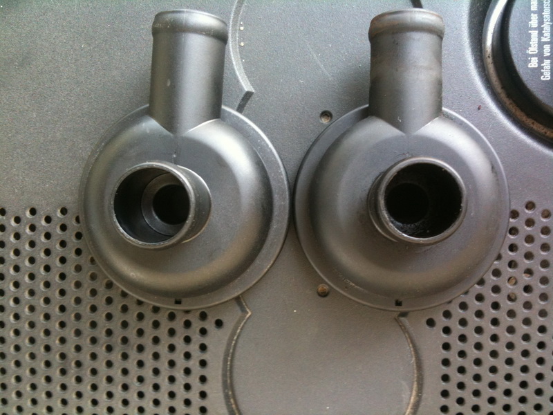

Фото самих клапанов, старый слева, новый справа:
Слева новый, справа старый

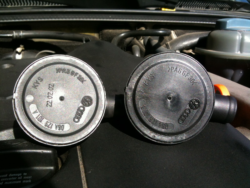

Также стало интересно что за код: PA6 GF30? У обоих клапанов эти коды одинаковы.
Ответ материал из которого изготовлен корпус. Более подробная информация

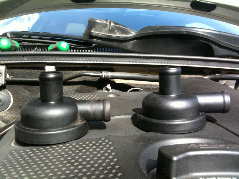

Отверстия для забора воздуха из вне, тоже в том же месте.
Слева старый, справа новый

В общем взял , как здесь написано, взять "подешевле" 034 129 101 B, хотя родной стоял 06A 129 101 С ( D ). Движок AMB 04 года. И хочу сказать вам, не путайте людей! Клапана разные по нескольким параметрам:
- диаметр нижней части у 06A 129 101 С ( D ) значительно больше! Пришлось наматывать изоленту до необходимого диаметра, порядка 5-6 мм (примерно), а то он просто проваливался и болтался в месте соединения;
- сами выходы на 034 129 101 B сделаны по упрощёнке, просто из пластика, а в 06A 129 101 С выходы снизу метализированны, а поверх пластик, что значительно качаственнее и надёжнее даже на глаз;
- само внутреннее маленькое отверстие, через которое проходят КГ/воздух, когда клапан закрыт, имеет другой диаметр. У клапана 034 129 101 B - это отверстие примерно в 2 раза больше, а это значит, совсем другие настройки...
В остальном - всё также, как и говорили выше))) Всем удачи;)
