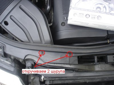

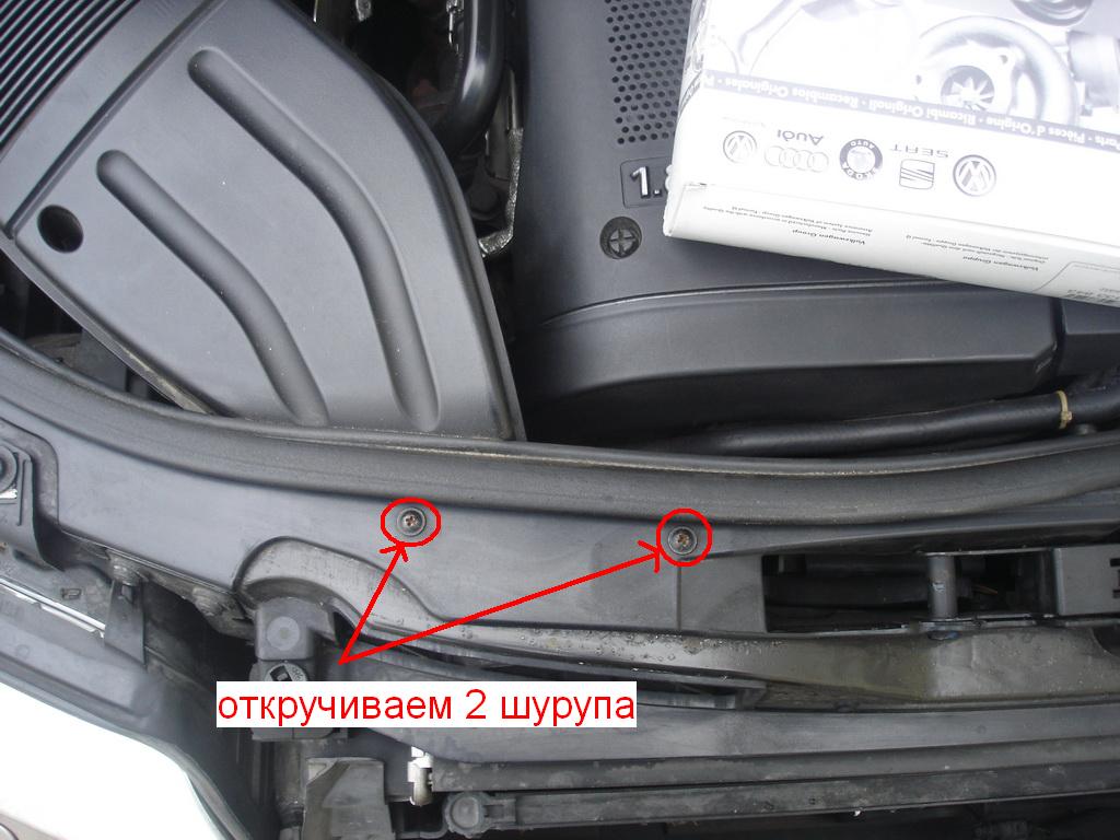

1. Открутим 2 шурупа крепящих воздуховод:

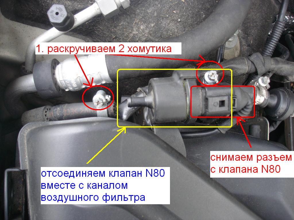

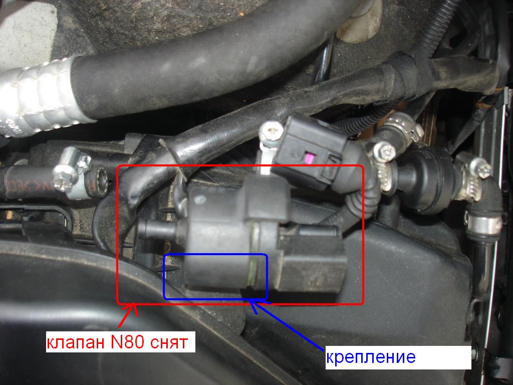

2. Освобождаем хомуты держащие клапан N80 и снимаем фишку с него:
3. Вынимаем концы клапана N80 из шлангов, я данный клапан не снимаю с крепления воздуховода, так как со временем оно может порваться, что было у меня на предыдущем креплении (было заменено вместе к клапаном):

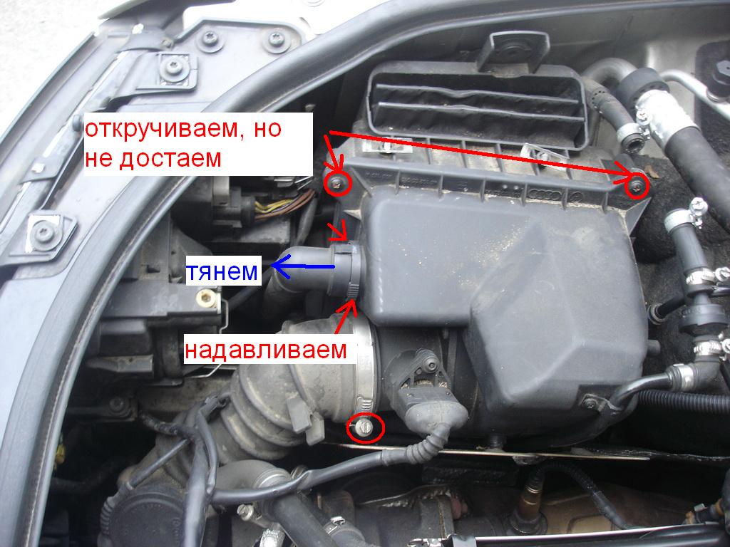

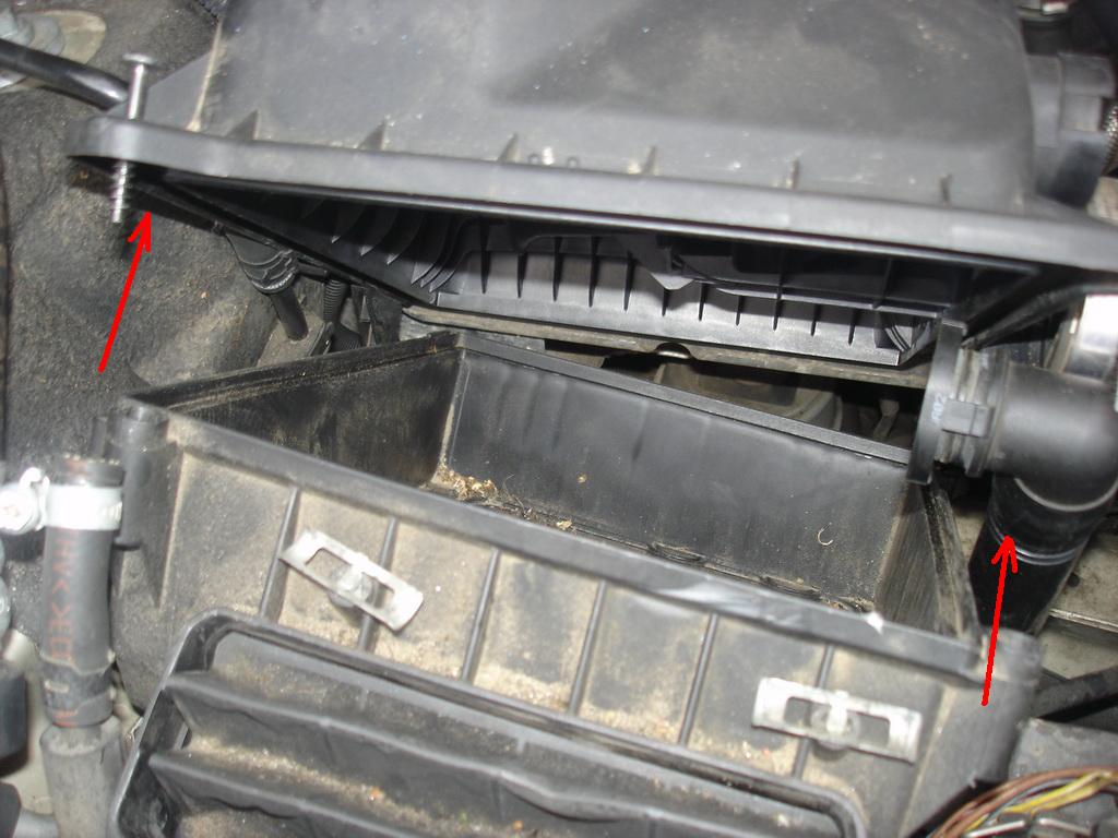

5. Освобождаем хомут воздуховода. Снимаем шланг, подающий воздух на насос вторичного воздуха (надавливаем с двух сторон у основания и тянем к фаре). Откручиваем 2 винта крепления короба фильтра:

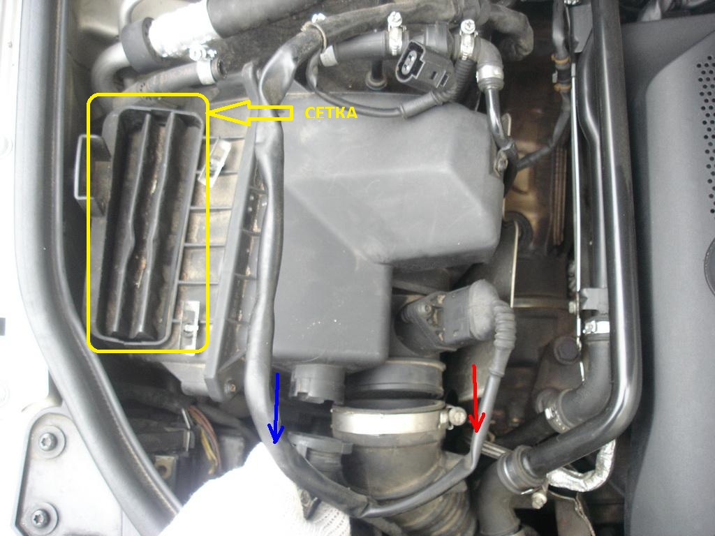

8E0 129 054 Сетка воздуховода для эксплуатации в холодном климате.

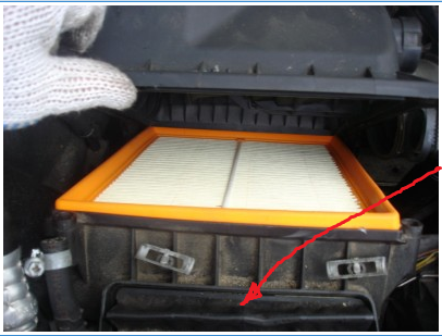

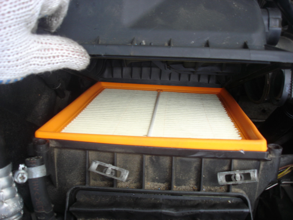

6. Открываем верхнюю крышку короба фильтра, как сундук, у которого завесы находятся снизу (возле турбины). Лично я крышку не снимаю, так как уже есть место для снятия фильтра. Достаем фильтр.

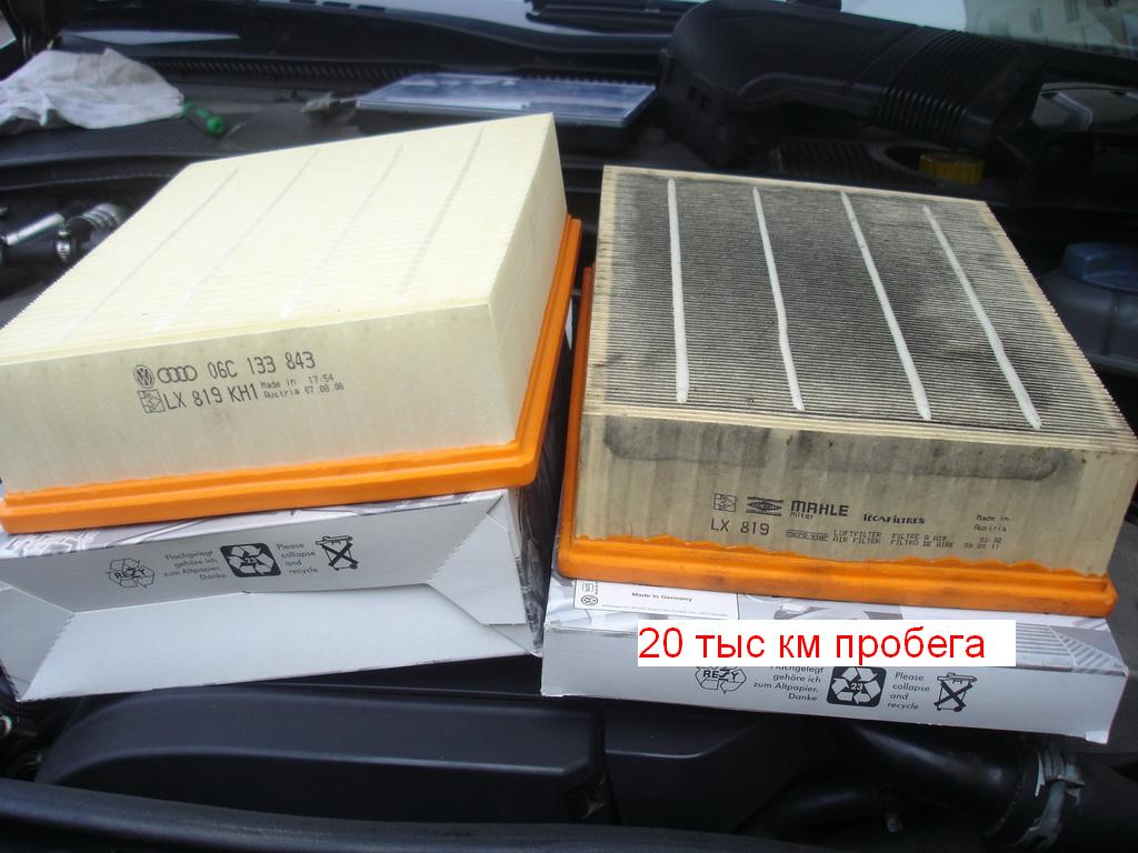

7. Фото сравнения двух фильтров:
8. Очистим короб от мусора.
9. Ставим новый фильтр на место, при этом смотрим чтобы резинка плотно села в короб по периметру:

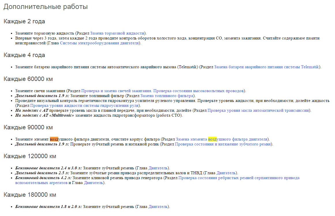

Источник
Так что я ошибся не 60 тыс, а 90 тыс
К слову на моторе своем я менял ГРМ на ~170 000 и 9 лет(регламент 180 000), машинка обслуживалась у оф в США. так что история была и замен ГРМ не было. По факту замены дала бы клину скорее всего помпа, так как ее подшипник заметно трещал после снятия и прокручивания его руками
