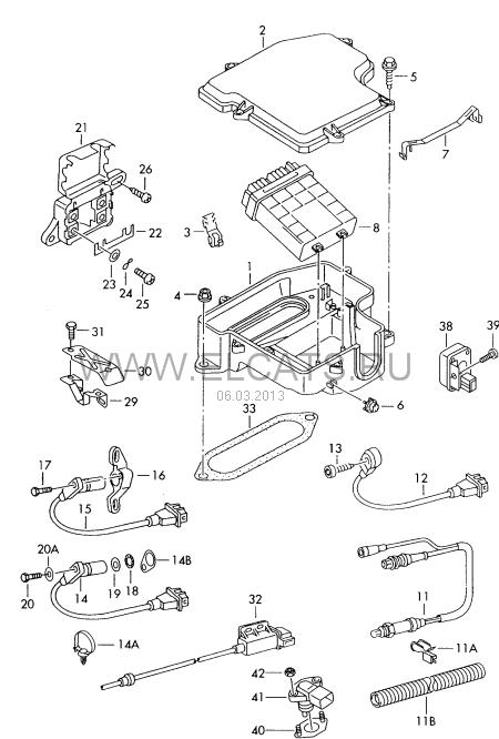

У меня вопрос. Может у кого есть мануал по его замене или пару картинок как он выглядит и где он находится. Буду очень благодарен. Заранее спасибо.
Сообщение Yusg » 06 мар 2013, 13:11
Датчик импульсов (поз 15)
Вопрос как выглядит, звучит не актуально, т.к. когда купите новый увидите.
Установлен внизу с правой стороны двигателя (если стоять к нему лицом). Соединение(штекер) серого цвета, от него приходит, за бочком с омывающей жидкостью. По проводу сможите проследите где он установлен. Крепиться на 1 "винтике".
