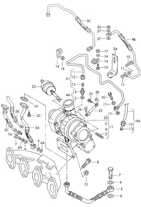

У друга ауди A4 2003 года, 1.9, двигатель AVF. Гложет человека вопрос что за клапан стоит на турбине. Искали на экзисте хотябы название, но вышло что на рисунке он есть, а в описании про него ничего не написано, даже названия детали нет. В общем помогите по картинке определить название детали и ее назначение. Она на рисунке под номером 25

Вакуумный сервопривод байпаса - чтоб не передувала турбина выше нормы. Как только значение наддува достигает определенной величины, он стравливает часть выхлопных газов в выпуск.
Либо управление направляющими лопатками в горячей части турбины - твой случай, кмк, потому что эта конструкция обеспечивает более высокую эффективность наддува даже на малых оборотах.

На нем шток постоянно выдвинут на максимум, и когда машина не заведена, он в таком же состоянии стоит, кароч он не дрыгаецца при работе двигателя на разных оборотах. При таком положении дел он постоянно открыт или закрыт? На холодную пробовал двигать шток вручную, в результате заглохла машина.

На диагностику а не дергать его туды сюды, если будут ошибки по наддуву то просто ремонтировать систему наддува.

DIA правильно говорит, машину на компьютер - если шток не движется, значит либо эта вакуумная коробка неисправна, либо клапан, с которого трубочка на нее идет. Правду скажет диагностика... 8-)
