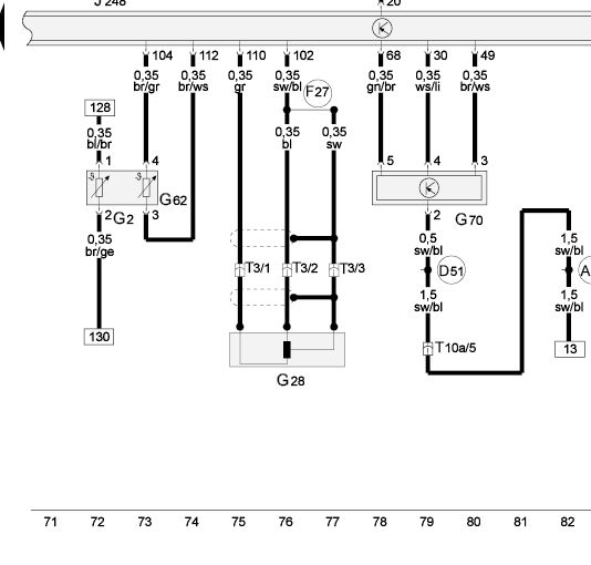

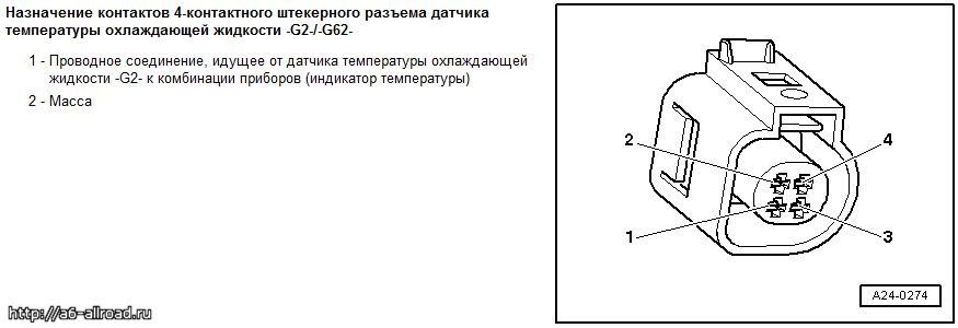

Ребята помогите найти распиновку Разъема датчика температуры ОЖ G62 4-х контактный. Что за что отвечает, что бы проверить провода.
У меня легла меня температурная стрелка, вентиляторы работают на полную мощность и и индикатор накала сам не гаснет.
Заменил датчик но не помогло. Надо проверить провода. Может кто подскажет как???
Единственное что смог найти это что второй контакт это масса.

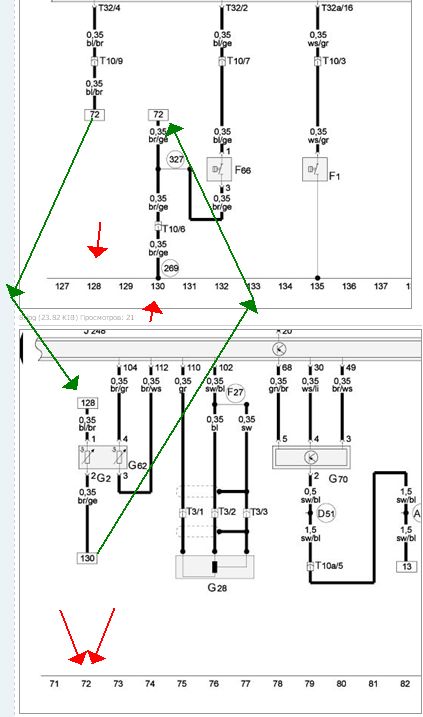

Но я все равно не понял что за значение на схеме 130 128 104 112 это контакты на контроллере?
А у меня жена как раз комп с ELSA убила, вот эти женщины.
Сообщение DIA » 15 ноя 2013, 23:30
teiwaz писал(а):Но я все равно не понял что за значение на схеме 130 128 104 112 это контакты на контроллере?

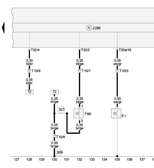

Постараюсь объяснить, внизу схемы стоят цифры, если на выводе написано 128 к примеру а на листе ты находишься допустим с номерами цифр от 25 до 50, то этот номер который указан на выводе его срединение будет находится на на листе на позиции с номером 128, поэтому я тебе два листа схем и положил.наглядно показано стрелкой. Зеленый цвет это соединения проводов а красные это позиция где их искать.
