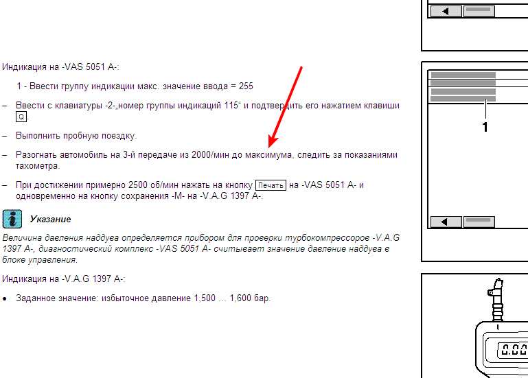

Всем привет! Ребят может кто знает какое максимальное давление должна выдавать турбина 1.8т? Дело в том что я порылся в эльзе, там пишет 1500-1600, проверил у себя так как она рекомендует. А рекомендует она подключить VAS 5054 и на третьей передаче проехать около трех минут на максимальных оборотах. Так вот при разгоне вначале подскакивает до 1640 и падает до 1200-1300 и все, дальше не идет.

somi4 писал(а):А рекомендует она подключить и на третьей передаче проехать около трех минут на максимальных оборотах.
Этот VAS 5054 тебе как мертвому припарка, он легко заменяется для таких измерений обычным ваг комом, на третьей проехать около трех минут нигде лично не нашел но не помешает для сугреву :бухалово: авто а не водителя :hahaha:

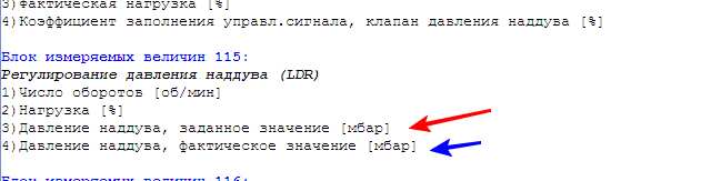

Теперь слушай внимательно, там фашисты подкинули привет дедушки гитлера в плане перевода, там написано с 2000об нажать педаль газа 100% максмум в полик по нашему, и при 2500 оборотов двигателя снять показания в 115 группе изм величин, 3 поле заданное значение расчитанное эбу двигателя 4 поле исполненное турбиной то что она создает, значения не должны отличатся на 100мбар.

Vollgas- полная нагрузка.
Максимума, имется ввиду педальгаза в пол, казлы не могли поточнее перевести.
красным третье поле измерений заданное значение эбу четвертое поле исполненное.
тут все ясно и без коментов.
