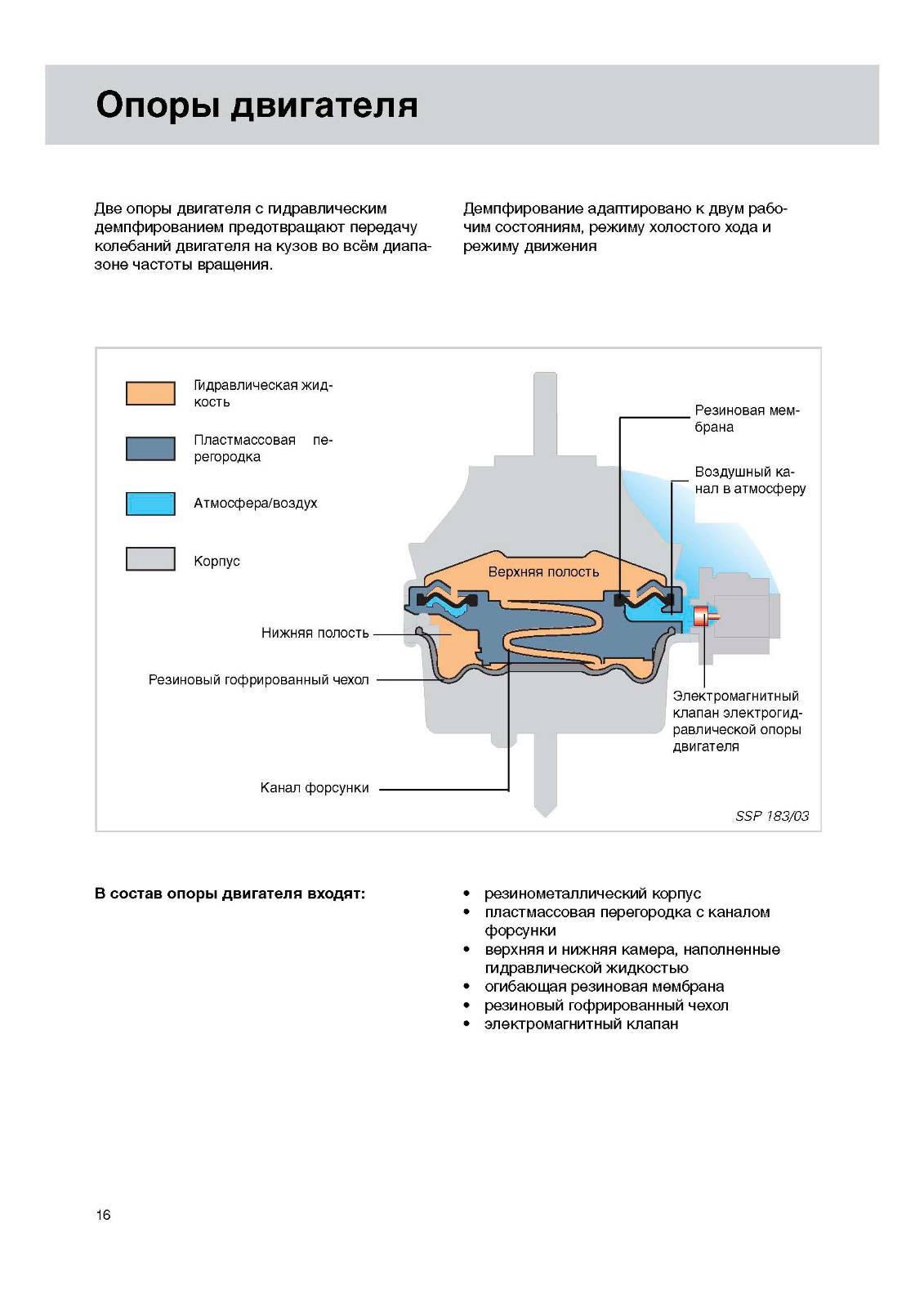

Ниже описание подушек и принцип действия:
Номер подушек для Вашего авто VAG 8E0 199 379 BJ.
Визуально чем осмотр не устраивает? Красные подтеки, отработка подушки при повышении оборотов на яме?
Вы просто разъемы и проводку гляньте к опорам. Обычно там уже за столько лет ничего нет
