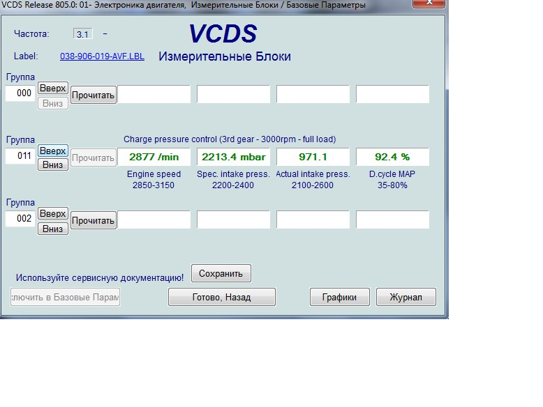

уже едет чел, хоть скриншоты сделаю, потом подскажите что я недосмотрел

P.S. Необходимы данные группа 3,10, 11 на холостом и под нагрузкой (на 3 передаче с 1500 по 3500 с нажатием до упора на газ). Так же 10 показание на заглушеном двигателе. Может что подскажу.

Да и еще ошибка по наддуву сразу не регистрируется, тоесть если давление наддува стало 5бар а блок расчитал 4 бара он её занесет через определенноврем секунд так 30, как бы надо успокоение заданного и исполненного так вот если турба подклинивает вполне реально оно может превысить сколько сможет на короткое время и презерватив БАХ!.
Ноут в руки ездить и смотреть, а лучше всего вакумный пистоль и потягать шток турбы и на ощупь пальчиком осязать а еще лучше если есть возможность снять анероидную коробку и потягать его при малейших заеданиях турбу на чистку геометрии или ремонт её.
Добавлено спустя 2 минуты 1 секунду:
Да и смотреть не эти скрин шены цифрами а вывести график там сразу видно что насколько опережает а что запаздывает, причем поставить время развертки как можно шустрей.
Добавлено спустя 6 минут 24 секунды:
Да вы что! У вас там дырень на впуске прямо в атмосферу, задал 2213 а исполнил атмосферное давление 971, или на самом деле что маловероятно датчику давления капут.

у него после хлопка перестала ехать, все патрубки пересмотрел, шток ходит отлично, думаю можно сразу приступать к её снятию

так он вот так и катается, душится, рывками, дымит, передачу включает на автомате и сразу начинают обороты прыгать, больше 3000 и не раскручивает
