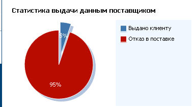

Ну ;) не совсем так Sergey R.. Есть два разных номера (09860339 и LX 593/1) с 0,03$ отличием в цене.
Знаешь в чём их отличие, этих двух разных номеров? Для сравнения: ты можешь найти разницу между оксидом водорода и водой? Так вот - это :) одно и тоже, т.е. два названия одного продукта. Это - один и тот же фильтр от разных поставщиков:
