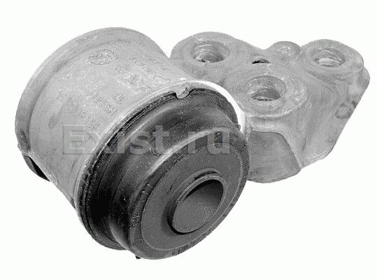

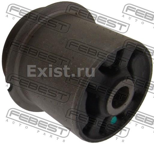

Сообщение Сергей73 » 18 янв 2012, 12:34
Кто что может сказать о сайлентах Febest? На задней балке сайленты идут в сборе с опорным кронштейном
и цена на него совсем не сладкая. Как вариант продаются сайленты Febest:

Сообщение hrak » 18 янв 2012, 12:59
Коллега Сергей73, что-то мне подсказывает, что это очередной упаковщик - а не производитель готовой продукции.
У самого пока не было повода к рассмотрению сайлентов от FEBEST, а в интернете отзывы противоположные. А значит, можно сделать вывод, что "как повезет". :)

Сообщение Сергей73 » 18 янв 2012, 13:49
Коллега hrak, судя по всему это не упаковщик

Сообщение hrak » 18 янв 2012, 14:11
Сергей73, я бы не особо доверял тому, что пишут маркетологи на своих web-страницах. Например, о Febi тоже написано, что он производитель, когда уже, наверное, каждый 9-ый из 10-ти белорусов знает, что это компания-упаковщик.
Производство в Германии стоит больших денег. Наверное неспроста, даже у официалов стали появляться такие брэнды, как скажем польский "FILTRON", или итальяно/китайский брэнд "UFI".
По моему скромному мнению, коллега. :drinks:
