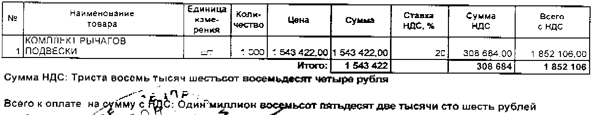

Подскажите кто сможет, нужно пару советов. К весне необходимо заменить комплект рычагов передней подвески (шесть из восьми плохие). Сказали что лучше и дешевле купить сразу комплект и минимум брать SWAG. Прошвырнулся у нас по магазинам узнал по ценам и пообщался с продавцами. У нас SWAG под заказ привезут за 1 600 000 руб., оригинал дороже на 300 000. Другие советовали менять китайский TEXAS (680 000), говорят что при замене целого комплекта выхаживают до 30 000 км, как нечего делать. Кстати в одном магазине то же сказал и ихний консультант, что был на семинаре в Минске и ему сказали то же самое, если заменить комплект то вполне ничего. Однако нашел частника который, как говорит, возит оригинальные запчасти фирмы BAUER (Германия). Восемь рычагов под заказ 1 100 000 руб. Говорит что SWAG даже в подметки не годится. Может кто знает что за фирма, потому что смотрел по http://www.elcats.ru там ее нет. И что посоветуете по TEXAS, может кто уже ставил.

leonid2801 писал(а):Сказали что лучше и дешевле купить сразу комплект и минимум брать SWAG. Прошвырнулся у нас по магазинам узнал по ценам и пообщался с продавцами. У нас SWAG под заказ привезут за 1 600 000 руб., оригинал дороже на 300 000.
Для сведения, комплект оригинальных рычагов на вашу Audi у официалов сегодня стоит 1'852'106 рублей:
Комплект рычаго передней подвески на A6 2000г.в.
leonid2801 писал(а):... китайский TEXAS (680 000), говорят что при замене целого комплекта выхаживают до 30 000 км, как нечего делать.
И о чём это говорит? А о том, это (извините за выражение) фуфел 100%, а не детали подвески. Скупой платит дважды, если не трижды. 30'000км пробега для а/м - это ничтожно малый показатель. Ведь на оргинальную подвеску даётся 2-ух летняя не ограниченная пробегом гарантия.
Другое дело, если у вас свободное время не ограничено и есть много свободных денег на оплату частых замен подвески.
Резюмирая сказанное и учитывая собственный опыт и опыт знакомых, скажу одно - надёжная и долговечная подвеска может быть только оригинальная.

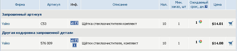

выбираю дворники на бочку
viewtopic.php?p=20197#p20197
http://exist.ru/price.aspx?pcode=357+955+427
Как понимаю тот VAG что сверху, это тот же самый Valeo, что внизу в списке аналогов?
А кто-нить может прокоментировать чем отличается
Valeo C53 Щётка стеклоочистителя комплект
Valeo 576 009 Щётки стеклоочистителя, комплект
Сообщение Игорь » 05 мар 2010, 20:34
EXEMOK писал(а):http://exist.ru/price.aspx?pcode=357+955+427
Скорее всего да, т.е. Valeo, идущий в упаковке VAG'а 357 955 427 будет аналогичным Valeo, идущему в своей упаковке Valeo 567 776.
EXEMOK писал(а):... А кто-нить может прокоментировать чем отличается
Вариантов 2:
  • Это один и тот же комплект, но идущий под разными кодировками
  • Вариант с большей ценой более новая и улучшенная модель
Я бы на твоём месте прошёлся по магазинам и посмотрел (в руках подержал) на оба варианта, прежде чем сделать мучительно трудный выбор.

Сообщение EXEMOK » 06 мар 2010, 01:02
Игорь, Судя по всему это действительно одно и тоже.
Вот что нагуглил
http://www.detali.ru/PriceInfo.aspx?CAT ... 9&TI=RHYZT
Код детали 576009
Название Compact C53 x 2 Audi 80/90/100/200/A3;.....
С другой стороны по Exist получается, что U53 это одна, а С53 это пара.
Кароче близко в бреду :)
Пошел заказывать.

Сообщение EXEMOK » 12 мар 2010, 13:25
Ура! Разобрался :)
Ввел код C53 и получил:
Сообщение Игорь » 12 мар 2010, 14:04
EXEMOK писал(а):... Ввел код C53 и получил
Спасибо EXEMOK, я с этим также имел непонятки!
