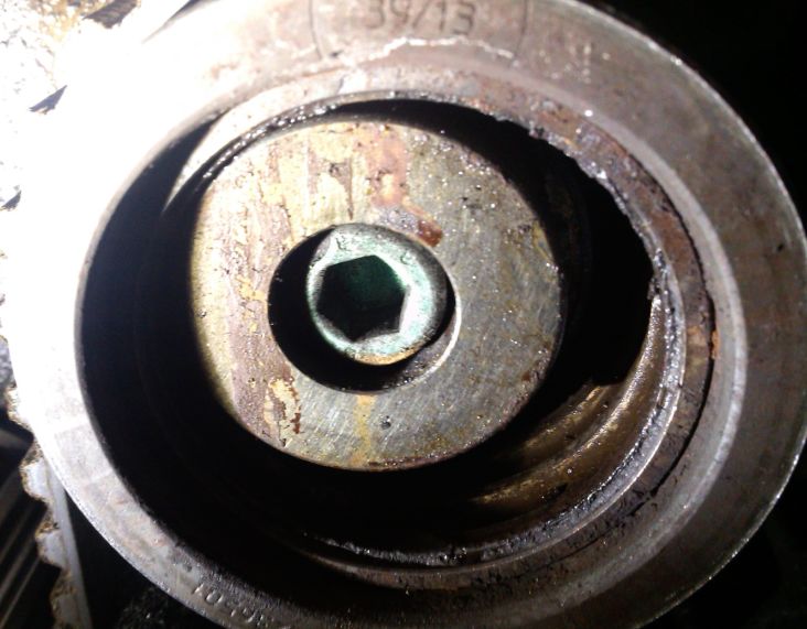

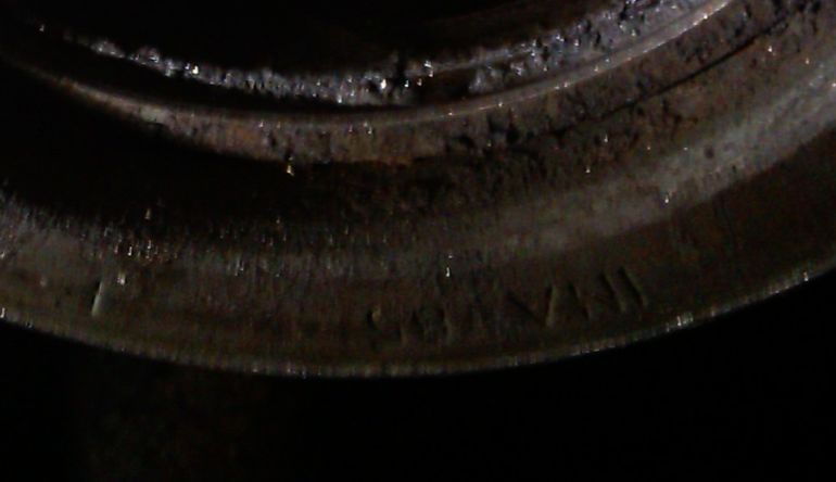

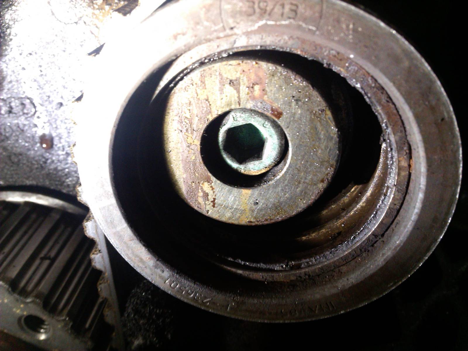

Ух ты какая тут тусовка :-) Давно тут не был а страшилки имеем вот первая. за пару месяцев два случая пробег в первом 20 тыс во втором 32 со слов пострадавших, первый :facepalm: второй отделался легким испугом :-)
Марка ролика, комментировать не буду пока воздержусь.
Советы по выбору производителя запчастей
Сообщение Игорь » 02 ноя 2016, 17:56
DIA писал(а):Источник цитаты… Марка ролика…
Год назад оригинальный ролик ГРМ в моей машине нагнулся. Недели две я так :gamer: ездил со странным звуком, в т.ч. в Москву на несколько дней съездил. По словам awson'а я отделался лёгким испугом. :) Взамен купил новый VAG.
Давай, колись, что за фирма?
Сообщений: 9332
Сообщение DIA » 02 ноя 2016, 18:20
Понимаешь Игорь, дело все в том что для этого и существует гарантия, и у меня такое было, но есть но когда один раз это случайность два в таком узле считаю закономерность. первый чел попал на замену мотора оборвало клапан раскололо поршень а тот в свою очередь блок.
Игорь писал(а):Источник цитаты я отделался лёгким испугом
Совершенно верно там все должно быть по фэншую до последнего винтика.
Сообщение Vital » 02 ноя 2016, 21:30
Игорь писал(а):Источник цитаты Давай, колись, что за фирма?
там несложно отгадать, контора слишком известная)
Сообщений: 9332
Сообщение DIA » 10 ноя 2016, 17:09
Vital писал(а):Источник цитаты там несложно отгадать, контора слишком известная)
Мне никогда не нравились их наборы и что связано с ГРМ ремни ролики, их в руки берешь такое впечатление ниже среднего уровня даже сказал бы, а вот детали двигателя рокера гидрики итд итп очень хороши.
Сообщение Игорь » 10 ноя 2016, 17:29
DIA, так что это за контора?
Сообщений: 9332
Сообщение DIA » 10 ноя 2016, 17:51
Там внизу на фото четко просматривается
Сообщение Игорь » 10 ноя 2016, 18:09
DIA, INA что-ли? Я помню ты когда-то на а/м родственника через меня покупал комплект ГРМ. Как он сейчас - жив, здоров, ездит?
