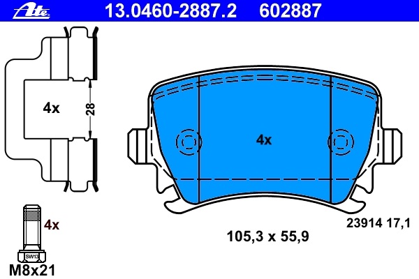

А вот я задними тормозными колодками ATE недоволен. Вернее не самими колодками а комплектацией. Сам через каталог exista нашел нужный артикул, сравнил с тем что предлагают в магазинах - совпадает. Заказал, приехали, стал ставить - все отлично, а направляющие пластинки не подходят (центральная их выемка под тормозной диск гораздо шире, как будто бы под более толстый тормозной диск). Делать нечего - старые пластинки зашкурил и поставил на место. Вопрос - нафиг мне такие запчасти, которые стоят ненамного дешевле оригинала, но их еще нужно напильником доработать?

maxim1312 писал(а):А вот я задними тормозными колодками ATE недоволен. Вернее не самими колодками а комплектацией. Сам через каталог exista нашел нужный артикул, сравнил с тем что предлагают в магазинах - совпадает. Заказал, приехали, стал ставить - все отлично, а направляющие пластинки не подходят (центральная их выемка под тормозной диск гораздо шире, как будто бы под более толстый тормозной диск). Делать нечего - старые пластинки зашкурил и поставил на место. Вопрос - нафиг мне такие запчасти, которые стоят ненамного дешевле оригинала, но их еще нужно напильником доработать?
Обоснуй, укажи вин машины и номер колодок по Ate. Первый раз такое слышу.

Сообщение maxim1312 » 02 май 2014, 10:51
parovoz писал(а):Обоснуй, укажи вин машины и номер колодок по Ate. Первый раз такое слышу.
колодки ATE 13.0460-2887.2
вина под рукой нет - машина в подписи, по этим данным прекрасно ищется в экзисте. тормозная система сзади 1KD

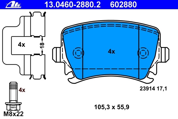

Сообщение Stimpack » 02 май 2014, 11:01
maxim1312 писал(а):по этим данным прекрасно ищется в экзисте
Не знаю, но по ETKA вроде 4F0698451D, exist предлагает вариант Ate 13.0460-2880.2

Сообщение maxim1312 » 02 май 2014, 11:10
Stimpack писал(а):exist предлагает вариант Ate 13.0460-2880.2
такой вариант в existe тоже есть - 600 300 р.
мой вариант дешевле - 536 600 р.
Чем отличаются не понял, в нете информации не нашел. Но повторюсь они в одном списке аналогов эти два артикула.

Сообщение parovoz » 02 май 2014, 11:12
Stimpack прав, а exist может тебе выдать что угодно.
Вот правильный номер колодок по Ate 13.0460-2880.2
13.0460-2880.2
А вот те, что ты установил: 13.0460-2887.2 колодки одинаковые, а пластины и болты разные.
13.0460-2887.2

Сообщение maxim1312 » 02 май 2014, 11:17
parovoz писал(а): болты разные.
Болты то как раз подошли, только шляпка больше но это не критично.
Добавлено спустя 2 минуты 27 секунд:
Так что за ерунда такая каталог в existe? Если разные колодки он выдает в одном списке?
VIN: WAUZZZ8E98A110162
Сообщение parovoz » 02 май 2014, 11:30
maxim1312 писал(а):Так что за ерунда такая каталог в existe? Если разные колодки он выдает в одном списке?
Экзист не панацея и все номера аналогов имеют рекомендательный характер требующий проверки в оригинальных каталогах.

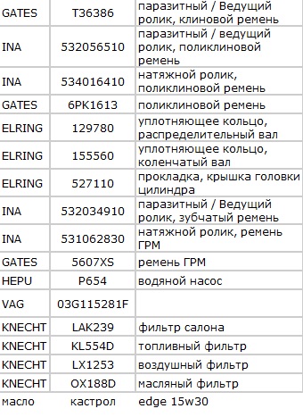

Добрый, подошел период для проведения ТО на audi a6 c6 2.0tdi 2006г двигатель bre, подобрал список для замены, подскажите не упустил ли чего.Что скажете по списку. Спасибо.

Сообщение Stimpack » 05 май 2014, 15:08
Выглядит вполне прилично, только помпу я бы заменил на SKF, читайте выше.
из каких соображений масло 15w30? :kurevo:

Сообщение sasser » 05 май 2014, 15:44
узнал что нужно шпильки для ролика грм,по отдельнсти не искать их, думаю взять комплект ремней SKF VKMA 01255, а что с маслом? 507 допуск нужен.
Сообщение Rezaka™ » 05 май 2014, 17:05
sasser писал(а):а что с маслом? 507 допуск нужен.
Может 5w30? И лучше Titan взять, а не Кастрол. Большинство одноклубников именно его льют :yes:

Сообщение sasser » 05 май 2014, 17:21
ошибнулся циферкой, 5w30
например Fuchs Titan GT1 Pro C-3 5W-30?
