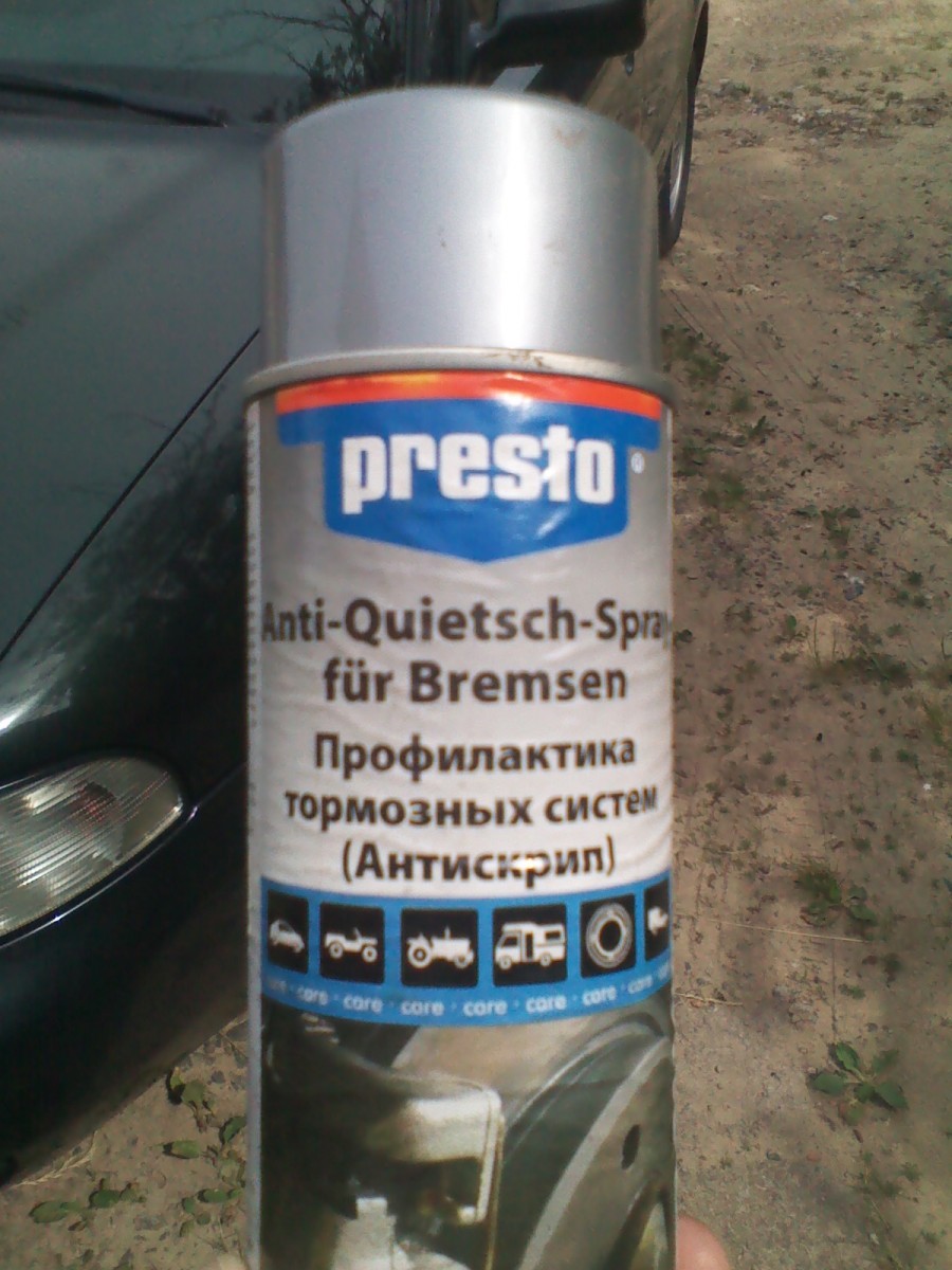

Сержио писал(а):А вот по факту производителей...TRW колодки у меня запищали на задней оси.
Прошлый комплект АТЕ (передний) ходил тихо, после смены колодок (брал опять АТЕ) иногда прослушивалось секундное попискивание. Но самое интересное в том, что пробрызгал диски жидкостью против писка и уже пару тысяч км. тихо.
VIN: WAUZZZ8E98A110162
Сообщение parovoz » 12 июн 2015, 04:12
К.А.Е. писал(а):Прошлый комплект АТЕ (передний) ходил тихо, после смены колодок (брал опять АТЕ) иногда прослушивалось секундное попискивание. Но самое интересное в том, что пробрызгал диски жидкостью против писка и уже пару тысяч км. тихо.
Надо же, чего только не продадут нашему брату, а тормоза хоть остались? :hahaha:
Писк колодок возникает в следствии неравномерного прилегания колодок к диску и точка.

Сообщение К.А.Е. » 12 июн 2015, 11:07
parovoz писал(а):Надо же, чего только не продадут нашему брату, а тормоза хоть остались? :hahaha:
Эксперименты над собой никто не запрещал :jokingly: .Тормозит ещё и как :D (тьфу-тьфу-тьфу...)
parovoz писал(а):Писк колодок возникает в следствии неравномерного прилегания колодок к диску и точка.
ну с этим можно и поспорить, но не буду, т.к. тоже об этом подумал тогда когда было подпискивание, а по этому ещё тогда разобрал и смазал направляющие.

Сообщение К.А.Е. » 18 июн 2015, 13:56
Вот такой "ботвой" пользовался:
