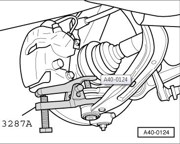

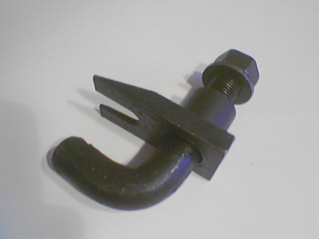

Собственно интересует такая приспособа или эскиз с размерами для токаря! Хотел поменять ступичный подшипник не смог выбить нижние рычаги! Хотя год назад менял их и все смазал. Тогда выбил не жалеючи по резьбе шаровых.
Заранее спасибо! :thanks:
Сообщение DIA » 22 мар 2014, 20:47
buntov писал(а):Собственно интересует такая приспособа или эскиз с размерами
Поконкретней что интересует съемник или эскиз, по первому пункту этих съемников в каждом автомагазе пучками и штабелями лежат пошел купил и делов, по второму пункту тут же в магазе эскизик и набросал.
buntov писал(а):Тогда выбил не жалеючи по резьбе шаровых.
Не по резьбе стучать надо а по кулаку в районе конуса. тюк один раз хлестко и он в руках ;)
