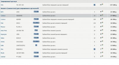

А втулки стабилизатора (сайлентблоки) какой фирмы выбирать? Или какой фирмы вовсе не стоит выбирать? У кого резина более резинистая?

Alex VANGELIS писал(а):А втулки стабилизатора (сайлентблоки) какой фирмы выбирать? Или какой фирмы вовсе не стоит выбирать? У кого резина более резинистая?
Оригинал, Lemforder, TRW

Сообщение Pan Alex VANGELIS » 04 сен 2012, 13:47
parovoz, а если нет Лемфёрдера и мне эксист предлагает только вот это?
Господи, молю, дай мне:
Сообщение Vital » 04 сен 2012, 21:11
Alex VANGELIS, я бы брал Corteco однозначно. насчет резинок и сайлентблоков хорошая контора. Посмотрим что скажет паровоз.
ЗЫ. цены какие-то смЕшные :hahaha:

Сообщение Pan Alex VANGELIS » 05 сен 2012, 00:42
Vital писал(а):Alex VANGELIS, я бы брал Corteco однозначно. насчет резинок и сайлентблоков хорошая контора. Посмотрим что скажет паровоз.
Буду брать Corteco. других советов не было. Цены смешные? Может потому, что беру не на Ауди, а на Vw-t4?

Сообщение parovoz » 05 сен 2012, 12:52
Alex VANGELIS писал(а):parovoz, а если нет Лемфёрдера и мне эксист предлагает только вот это?
Бери Corteco или Swag - цена качество
