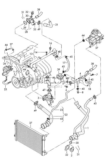

Парни, у меня похоже фланец подтекает (№28). А №32 я так понимаю - это 4-х контактный датчик ОЖ? Датчик снимается со старого фланца и ставиться в новый?
Меняется весь фланец или его прокладка? Если фланец, то лучше наверное оригинал, цена на него на exist нормальная 150 тыс.
VIN: WAUZZZ8E98A110162
Сообщение parovoz » 08 мар 2012, 22:33
IGOR@AUDI писал(а):Меняется весь фланец или его прокладка? Если фланец, то лучше наверное оригинал, цена на него на exist нормальная 150 тыс.
Для начала поменяй прокладку, если не поможет меня фланец, бери оригинал, китайского Hans Priesа не надолго хватает.

Сообщение IGOR@AUDI » 09 мар 2012, 10:27
parovoz писал(а):Для начала поменяй прокладку, если не поможет меня фланец, бери оригинал, китайского Hans Priesа не надолго хватает.
Ок, спасибо, буду решать проблему.
