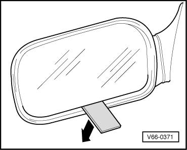

Подскажите как снять и поменять боковое зеркало?
Добавлено: 15 фев 2010, 14:52
подсунуть под него пластиковый рычаг (чтобы сколов не наделать) и отрывать.
Но при минусе на улице много шансов что-нибудь отломать. Может - более теплого времени года дождаться?

anatolij1986, а если уж горит, то лучше феном хорошо прогреть зеркало.

для наглядности:
