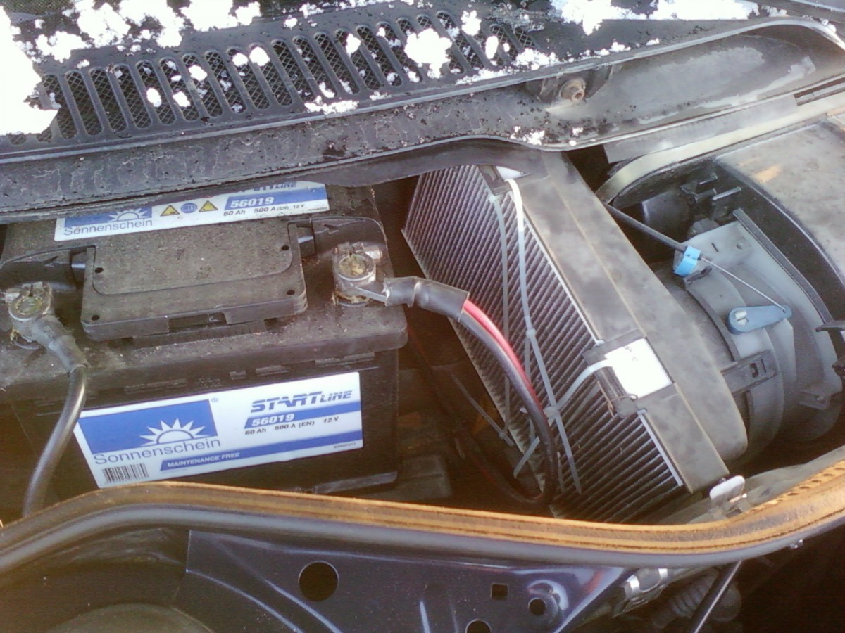

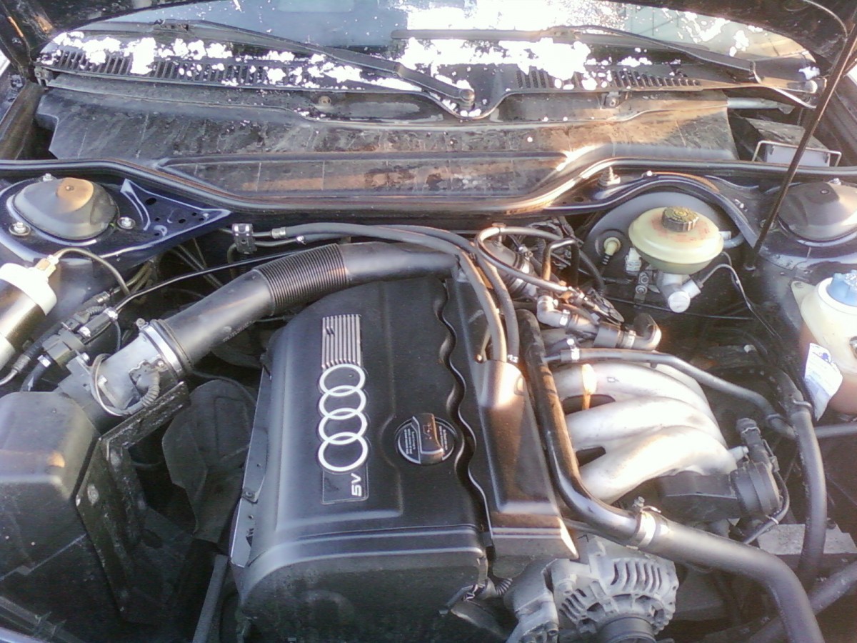

Как и обещал фото:
Общий вид пространства под капотом, дождевик есть )
Справа от аккумулятора салонный фильтр, который прижат лишь хомутами

Нет, ну нормально, все думали, что за пластиковая крышка, я на дождевик ставил. А он оказывается есть. Поэтому уважаемый, вам нужно стрелочкой тыкнуть, что за крышка вам нужна.

Рассмотрел фото, и думаю тебе не крышка нужна, а фильтрэлемент, который идет сразу с защелками. Такие фильтра немножко дороже стоят, чем обыкновенные. Такая система в бочках и у меня в пассате третьем стоит. Посмотреть каталоги фильтров и по размеру подобрать. Нужно проконсультироваться, тебе у Сержио и Паравоза.

:? От оно как! Вживую таких исполнений я ещё не видел.
В такой ситуации я поддержу Морозик, что нужно регулярно менять фильтрующий элемент. Ну и руками :pardon: убирать залетающий туда мусор (листья например).

Игорь, так и делаю :yes:
Морозик, вполне возможно что они идут сразу с защелками - но не встречал ... :?

Pank, нет там никакой крышки, просто фильтр на защелках корпуса держится, вот ознакомься http://www.audi.org.ua/phorum/read.php?24,810218,810235 на первом фото видны ушки защелки.

Морозик, ты знаешь, все может быть. :?
Пл аналогу Knecht я покупал - у меня такой и стоит, а вот VAG-овский скорее всего с защелками, правда разница в цене 100 к практически 500 тысячам. Так что пожалуй хомутами тоже ничего :hahaha:

Pank писал(а): а вот VAG-овский скорее всего с защелками
такой же как и все остальные, только живёт подольше
Pank короче у тебя всё так как и должно быть, только хомуты обрежь :hahaha:

BUBA, не,без хомутов не плотно прилегает.
