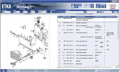

Как снять долбаный жиклер? Чтобы снять фару, нужно снять ресничку под ней. А жиклер омывателя не вытаскивается ни в какую! Тянуть сильнее - уже стремно. Может он как-то по другому снимается? :unknown:

ЗЫ: по теме, может быть следующий "алгоритм": вытягиваем омыватель из бампера, один держит корпус омывателя, второй - за жиклеры и отверткой поддевает вверх фиксатор на корпусе омывателя - жиклеры спокойно выходят из корпуса омывателя... сборка в обратной последовательности...

Что имеется ввиду под корпусом омывателя? Если тянуть на себя омыватель за жиклер, то он вытягивается и тянется трубка. Вылазит сантиметров на 5 и дальше не лезет.

Сообщение LIS » 09 сен 2011, 16:46
у тебя так?

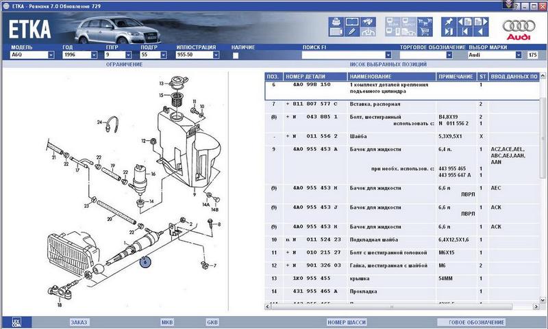

возможно гайку нужно отвинчивать (в детали 6)...

возможно его роль в С4 выполняет та гайка...

Снимаешь ресничку, снимаешь фару, откручиваешь гайку с торца форсунки, снимаешь хомут и шланг подвода омывайки и он твой. Там уже разберешся.

Все просто. Вытаскиваешь ресничку из крыла (по направлению к центру авто, дырка в ресничке под форсунку омывайки спокойно даст это сделать), потом вручную вытаскиваешь форсунку на себя и поворотными движениями туда-сюда аккуратно снимаешь ресничку с форсунки. Монтаж по обратной схеме. После 2-3 раз будешь разбирать-собирать с закрытыми глазами. Удачи. :)

Т.е. ты имел ввиду, что форсунка должна пройти сквозь дырку в ресничке?? :? Сегодня глянул, но мне показалось это не реальным. Неужели на самом деле так?

Тебе видео записать или на слово поверишь?
Добавлено спустя 1 минуту 12 секунд:
Ты её по плоскости покрути, поверти влево, вправо, вверх, вниз. Дырка там больше, чем ты её видишь (вглубь).
