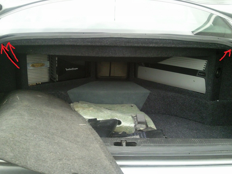

Я промазал Сикафлексом изнутри возможные швы, но скорее всего проблема была вот в чем: уплотнительная резинка багажника неплотно прилегала по верхним углам+под нее был наклеен карпет(на фото потом покажу), так вот в сильный дождь, когда стекала ручьми вода потоком заливала под резинку, промачивала крпет, и он как тряпка набирал воду, а потом него капало(лилось на пол)....но это только догадки...пока дождей сильных не было после промазывания Сикафлексом швов, но как только будут-проверим)

К сообщению приложу фото. Вода скапливается даже когда машина стоит. Фонари сажал на ленту для вклейки стекол( на подобие родной ваговской ленты), бленду тоже.Из под них не течет. Везде сухо. Только вот поэтому периметру стоит вода.Вода течет в отм. области - из угла(отметил розовой полоской), из под герметика.Но откуда и как она туда попадает?
Крепление заднего бампера? Кузовные швы?
Помогите спасите

Freak писал(а):да, стык крыла и багажника скорее всего. советую промазать снаружи, отодвинув бампер, шовным герметиком.
Буду иметь ввиду.
Но похоже есть еще одно место как может протекать вода:
Где "ушко" замка в той полости влага:
Вытер тряпкой сколько смог достать...
Мой "чудо" уплотнитель багажника.Правый верхний угол замят, слева все в порядке. Красным отметил похоже - путь водицы.
Плывем дальше.. По периметру упл. стекает вниз и утекает в дырку. И оказывается в той полости..
На днях куплю другой упл. И посмотрю точно.

Мой "чудо" уплотнитель багажника.Правый верхний угол замят, слева все в порядке. Красным отметил похоже - путь водицы.070120141231.jpg
у меня водичка во время движения стекала по стеклу и волной затекала под уплотнитель и тонкой струйкой капала в багажник...решил снятием и переобжатием уплотнителя(места одевания на металл).
