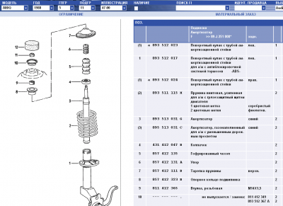

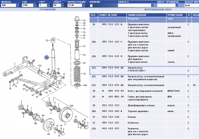

Добавлено: 21 дек 2010, 13:29
Аммортизаторы - нет. Смею предположить, что по размерам подойдут, но вот по демпфированию видимо нет.
Пружины - нет. У Quattro они усиленные (правда я не понял про вариант с уменьшённым дорожным просветом), а у моноприводных есть различные варианты по жёсткости и высоте.
Монопривод илл.5-00-57-00.
Задняя подвеска A80B3
Задняя подвеска A80 B3, архивные данные.pdf
Задняя подвеска A80QB3, архивные данные
(130.43 KiB) Загружено 672 раз
Quattro Илл.5-11-47-00.
Задняя подвеска A80Q B3
Задняя подвеска A80Q B3, архивные данные.pdf
(119.68 KiB) Загружено 558 раз
